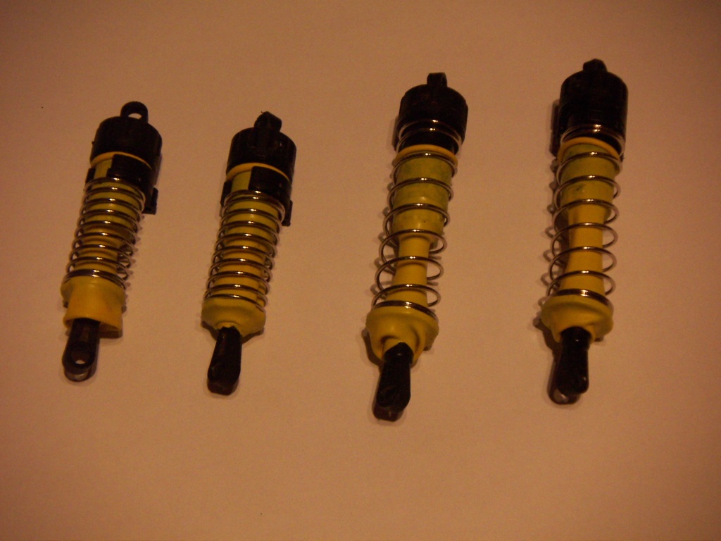

    BeitragVerfasst am: 10.11.2008, 21:23 •   Titel:

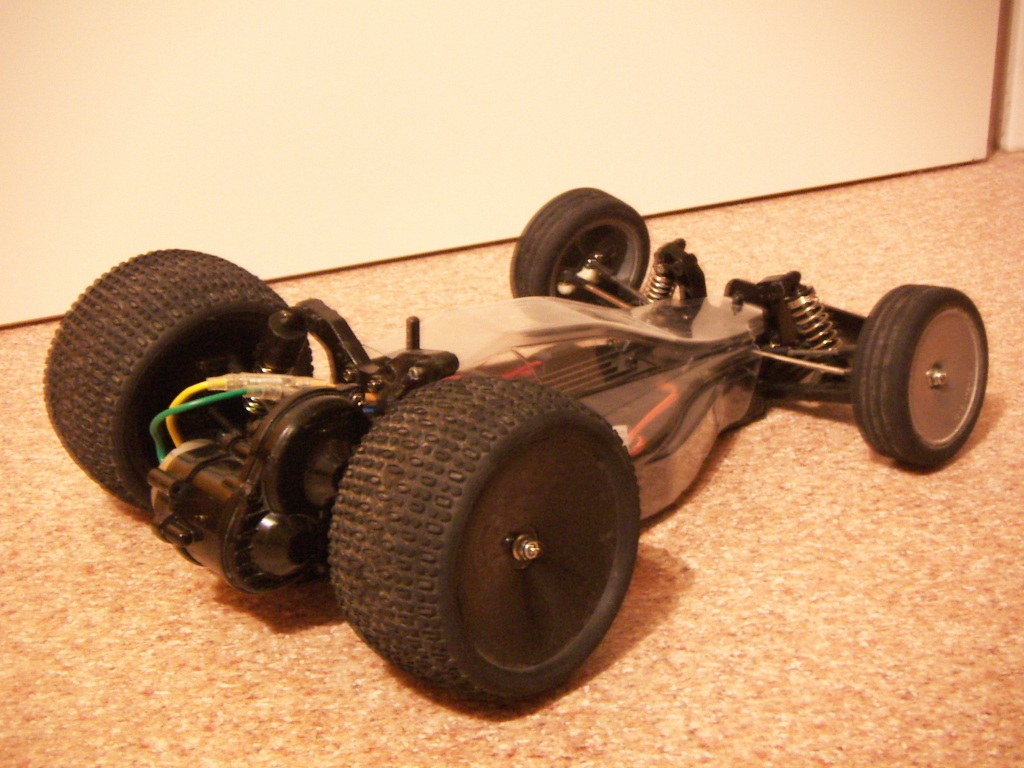

    So nun habe ich mal versucht mein Auto ein wenig zu verbessern Laughing
    Da ich leider keine großen Maschinen oder große Geräte habe, bleibt mir nur viel Fantasie Very Happy

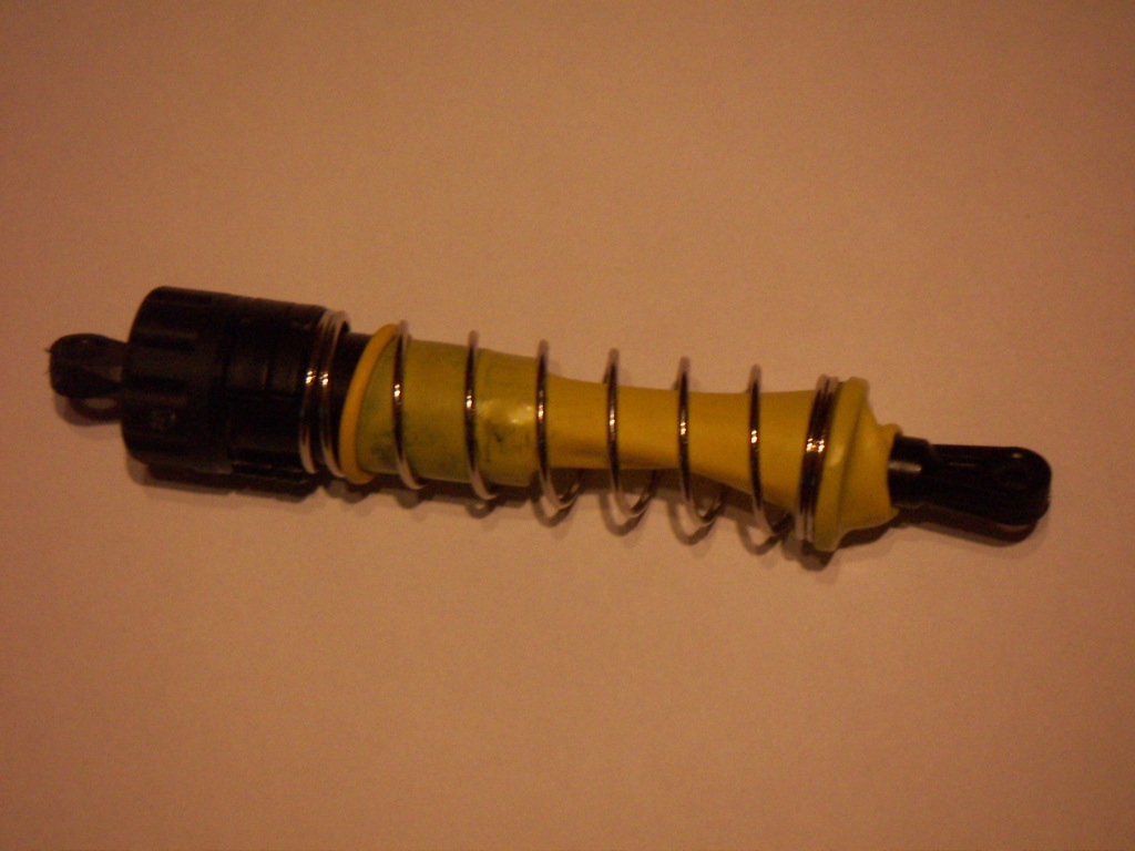

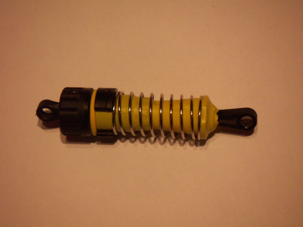

    Was mir aufgefallen ist, dass die Ölis immer sehr schnell schmutz ansetzen und das öl im inneren sich sehr schnell verfärbt.
    Daher hab ich mir gedacht, ich bau mir mal einen Ölischutz Idea
    Naja oder wie man das auch nennen möchte:

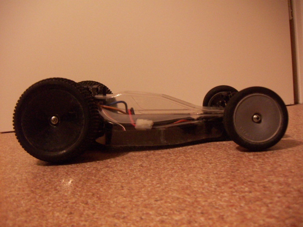

    Und zusätzlich hab ich mir mal den Spaß erlaubt, meine Sand viper "etwas" tiefer zulegen Laughing
    Freue mich auf Kritik, neuen Anregungen oder verbesserungsvorschläge.
    MFG Luca

    Fährst du noch den Standardmotor? Wenn du deine Drag-Viper so tief lassen, willst, würde ich beim Regler den Retourgang abschalten und zur Not nen Lüfter draufmachen und du kannst einen 17er Challenge mitm 19er Ritzel fahren und es macht echt Laune.

    BeitragVerfasst am: 10.11.2008, 22:30 •   Titel:
    Hast du vorne absichtlich die Dämpfer verkehrt drauf?Die Idee mit dem Lüftballon ist sehr gut und eine der wenigen Möglichkeiten bei 1/10 Buggies,um die Dämpfer zu schützen.Kannst es aber auch einfacher machen und zwischen den beiden O-Ringen unten im Dämpfer einen feinen Schaumstoffring legen und alles zusammen sehr gut mit Gree Slime einsauen.Dann kommt dir auch kein Sand oder Staub mehr in die Dämpfer.
    Doch so tief wie du deinen jetzt hast,kannst du ja eh nicht im Gelände fahren Wink

    @ Buggyracer:
    Was ich habe einen Retourgang???
    Wie schalte ich den genau aus, und was bringt das dann genau?
    Ja hab noch den Standartmotor drin Embarassed
    Aber diese woche kommt ein Buggy Spezial rein Cool
    @ Chimera:
    Also für mich sehen die vorderen Dämpfer richtigrum aus
    Ah....meinst du die beim Dragster:lol: ? stimmt die sind falschrum Embarassed
    MFG Luca
