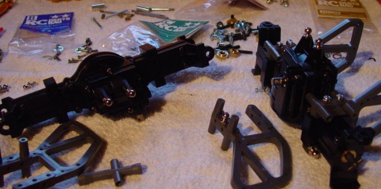

    Dachte mir es war an der Zeit sich drüberzutrauen – dazu das Sommerloch und schon hatte ich einen TXT1. Um es gleich vorweg mal zu sagen: Tolles Gerät! Ich hab mittlerweile schon das eine oder andere Modell von Tamiya aufgebaut.. aber dieses Ding..
    Die gefrästen Seitenteile aus 6,5mm Vollaluminium, 6mm Stahlachsen, Differentiale und Kegelräder ebenfalls komplett aus Metall; ich war wirklich positiv überrascht. Dazu kommt noch der für Tamiya ungewohnt konsequente Einsatz von Metallschrauben und Muttern; nur die wenigsten Verbindungen halten direkt im (ohnehin spärlich vorhandenen) Kunststoff.
    Lediglich zwei Kritikpunkte sind mir an diesem doch relativ teuren Bausatz aufgefallen: Sowohl in den Achsen als auch im Mittelgetriebe werden nur an den wenigsten Stellen Kugellager verwendet – die mitgelieferten Messinglager sollten möglichst bald getauscht werden. Außerdem legt Tamiya einen zweiten Satz Kunststoffzahnräder fürs Getriebe bei – wahrscheinlich um den unvermeidlichen Zahnverlust durch die gewohnt weichen Aluritzel zu kompensieren.. Ob das wohl der richtige Weg ist?
    Wie auch immer; wer mit Tamiya vertraut ist weiß um diese „Kleinigkeiten“ bescheid und freut sich lieber auf die perfekte Bauanleitung und die Passgenauigkeit der Teile – der Bau geht trotz der Unmenge an Schrauben, Gestängen und Zahnrädern zügig voran.

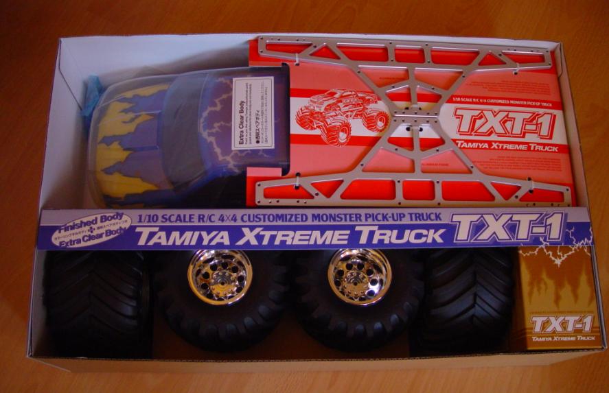

    Der Baukasten:
    Die Schachtel in der unteren Ecke ist nicht umsonst aus recht robustem Karton gemacht: Sie enthält sämtliche metallenen Kleinteile inklusive der beiden Motoren und ist trotz ihrer geringen Größe unglaublich schwer

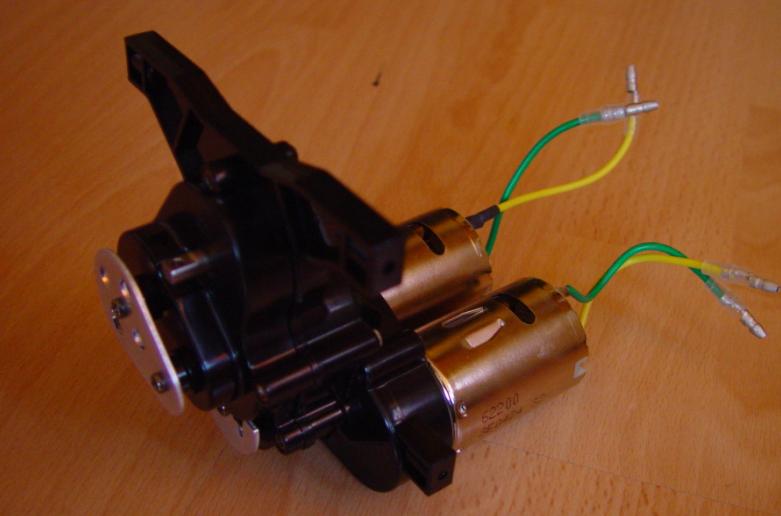

    Schritt eins ist der Aufbau des Getriebes. Modul 0,8 bereits am Motorritzel – und von dort aus wird die Verzahnung keineswegs feiner..

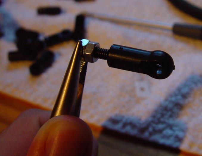

    Hier ein kleiner Tipp am Rande: Wer sich beim Zusammenbau der Links nicht die Gewindestifte ruinieren will kann unter Zuhilfenahme von Mutter und Kontermutter in aller Ruhe seine Gelenkköpfe montieren.

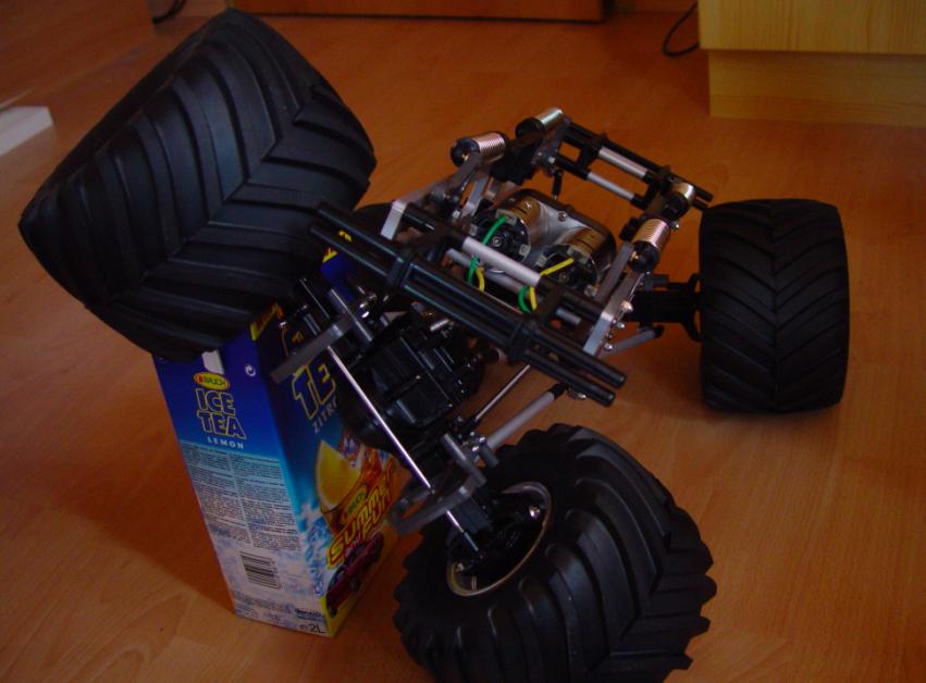

    Ja; so siehts derzeit aus.. Die Links haben einen Durchmesser von 8 Millimetern – hab mir heute zwei Meter Material mit diesem Maß besorgt, außerdem warten ein Stahlritzel, ein Basic 4200 und ein Schulze U-Force auf ihren Einsatz Mal sehen, mal sehen…

    Ich hatte auch mal nen TXT-1. Im Prinzip recht gut, wie Du auch schon geschrieben hat. Eines der größten Mankos sind die Kardangelenke, diese verabschieden sich verdammt schnell (sogar an den original Motoren). Da rüstest am Besten gleich auf E-Maxx Wellen - die sind billiger, und halten wesentlich längler.
    Mit den Zahnrädern hattte ich hingegen keine Probleme.
    Das Fahrverhalten des TXT ist im Gelände auch nicht so berauchen, weil er recht leicht nach hinten umkippt.

    Wennst ihn als Crawler herrichten willst (für ist er am Besten geeignet), dann ist die BL Kombo aber fehl am Platz. Da würd ich folgendes machen:
    - alle Diffs sperren
    - die links verlängern
    - Blei in die Felgen
    - Allradlenkung
    - Motoren mit Vorsatzgetriebe z.Bsp Graupner Speedgear 600
    - Proline Big Joe Reifen auf 40 Series Felgen

    Ist klar dass ich den Radstand (jedenfalls nach hinten) verlängern muss. Der BL kommt nur mal testhalber zum Einsatz; um den Schwerpunkt zu senken sollt unter Umständen eh ein komplett anderes Getriebe rein..
    Ich wollte nur nicht gleich mit den dreckigen Tricks anfangen sondern erst einmal schauen wozu der Wagen im Originalzustand in der Lage ist. Kostet ja alles Zeit und haufenweise Geld; also immer langsam

    Meine nächste Aufgabe wird aber wohl nicht das Getriebe sondern die Lenkung sein. Die Überhänge an der Vorder- und Hinterachse sind ja doch eher hinderlich; das muss mal kompakter werden.
