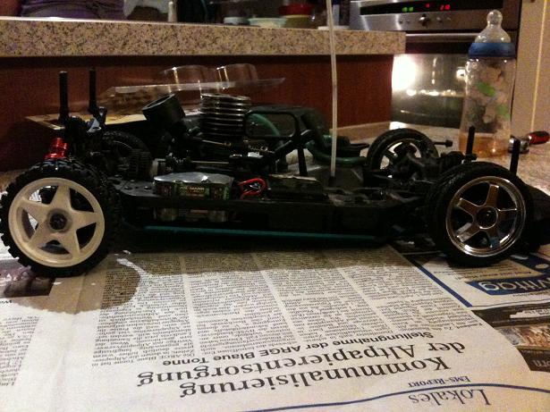

ich habe mich nach einigen Startschwierigkeiten nun dazu entschlossen, meinen treuen NTC3+ auf Rally umzurüsten.
So sah er zu seinen besten Zeiten als Onroad-Racer aus:
!! Kapitel abgeschlossen !!

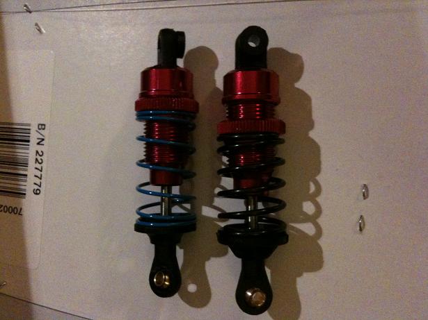

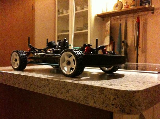

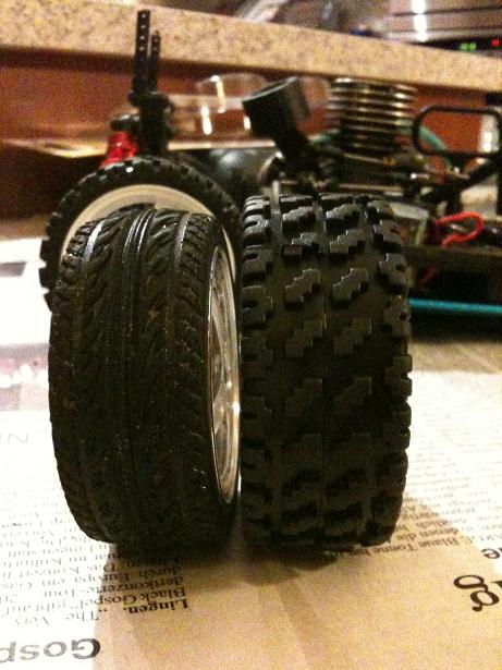

So die ersten Sachen sind da und es wurde gleich ein bisschen gebastelt.
Wie ich schon vermutet habe, passen die 35,5 mm Federn genau rein
Links die weichen, rechts die mitgelieferten Federn (sehr hart)
Die Reifen schauen ganz gut aus
Hinterachse fertig
Vorderachse fertig

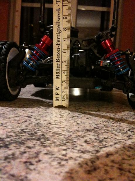

Eine Bodenfreiheit von ca. 23 mm
Musste die Federn etwas strammer stellen, weil er sonst "absackt".
Aber sie sind immernoch sehr weich. Wenn ich den über meinen Daumen rollen lassen, federt es sehr gut ein.

Bei der Bodenfreiheit hast du dich wohl bei der Einheit verschrieben?

Verfasst am: 18.12.2009, 15:09 • Titel: |
Zitat: |
Eine Bodenfreiheit von ca. 2,3 mm
bisschen tief^^
mfg da king |

Bodenfreiheit korrigiert ^^
