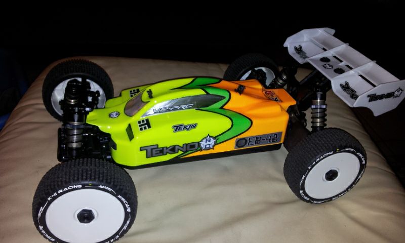

Endlich!!! Die Farben sind gekommen, da hab ich gestern noch ne Nachtschicht eingelegt. Jetzt ist er endgültig fertig, das Wochenende kann kommen

Soo Freunde, die Jungfernfahrt ist absolviert. Und eines gleich vorweg... Leckmichamar...istdiekistegeil!!!! Das Auto fährt sich mit Standardsetup sehr neutral, ist schön wendig und in der Flugphase sehr schön ausgewogen. Unsere Strecke ist ziemlich ausgewaschen und ausgefahren, sie ist sehr holprig und uneben. Leider hatte ich durch mein Unvermögen einige herbe Abflüge, sodass die Karo ein wenig leiden musste. Hat aber keine Risse oder so. Aber ansonsten ist alles heil. Über Tekin brauche ich nix erzählen, Qualität ist Qualität. Fahrzeit auf unserer Hausstrecke ca. 18 Min mit 5000er GensAce 4S Lipos. Temperatur am Motor ca. 65° C. Öffnungen hab ich vorne links und rechts, sowie an dem vorderen Kamin und den beiden hinteren Kaminen. Wenn ich bedenke, dass ich noch gar nichts verstellen musste und ja noch zig Setupmöglichkeiten bestehen, alter Falter...
Die KII Reifen hatten Anfangs bei ganz leicht feuchter Strecke super Haftung, aber je staubiger die Bahn wurde, des schlechter wurde Grip und das Heck fühlte sich leicht lose an. Das kann aber auch mit meinem Gasfinger zusammenhängen, der noch stark auf Nitrofahrweise eingestellt ist.
Ich bin jetzt schon seit ca. 4 Stunden daheim und bringe einfach nicht das Grinsen aus meinem Gesicht. Meine Frau meinte, wenn ich keine Ohren hätte, könnte ich im Kreis lachen
Wenn er jetzt noch so haltbar ist wie er aussieht, dann war es meine beste Investition in den letzten drei Jahren. Ich sach mal so... Daumen hoch!! _________________ www.rc-oberpfalz.de

du hast ein 46er HZ verbaut wenn ich richtig gezählt habe.
Was hast du für ein Ritzel drauf?
Hast du da noch Luft nach oben oder nach unten was die Geschwindigkeit und Beschleunigung angeht?

Also bei mir auf der Hausstrecke fahre ich momentan ein 18er Ritzel, habe mit nem 16er angefangen. Es ist nach beiden Seiten Luft, ich denke, da könnt auch 20 und mehr raufgehen, da der Motorhalter sich schön verschieben lässt. _________________ www.rc-oberpfalz.de
