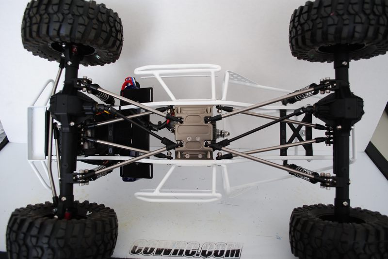

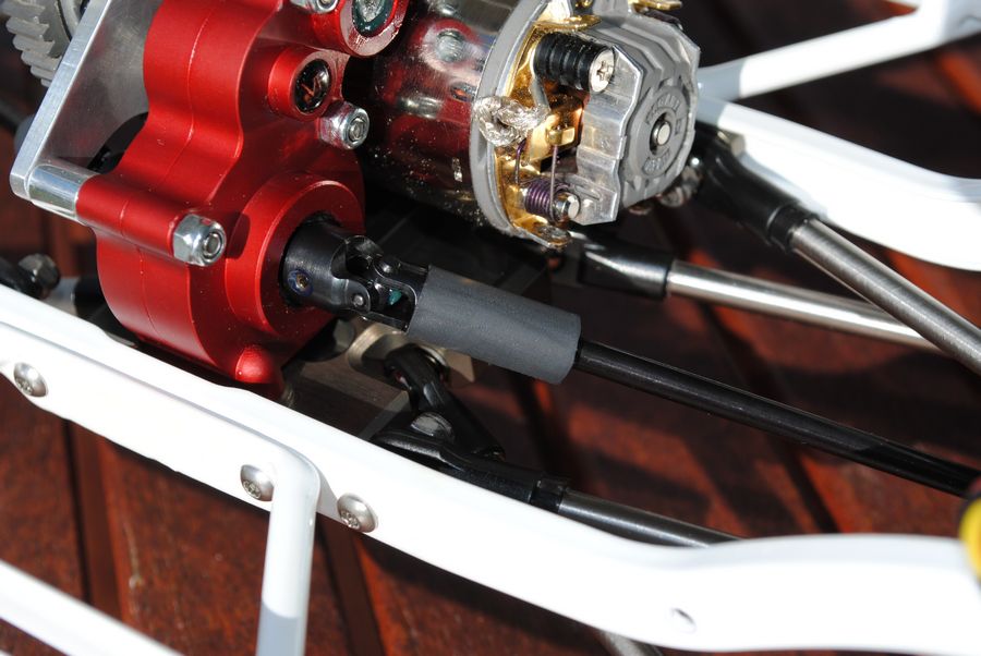

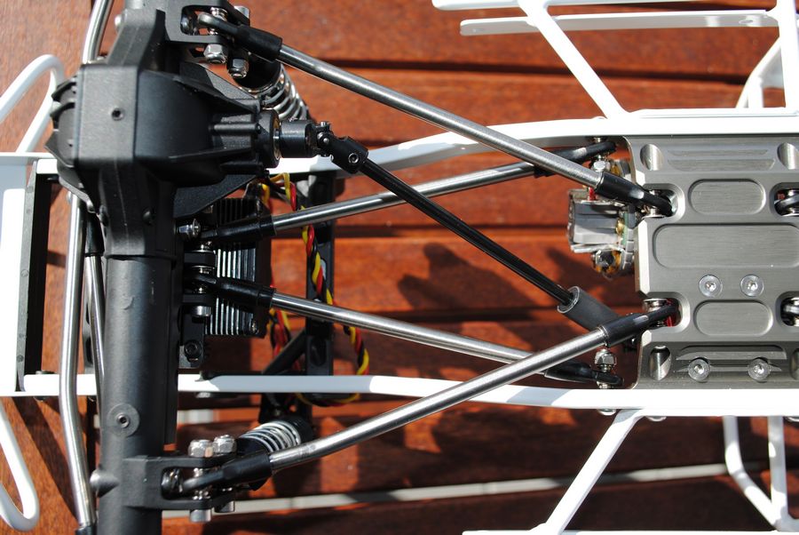

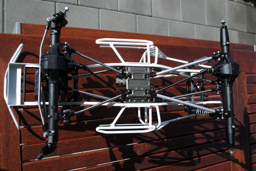

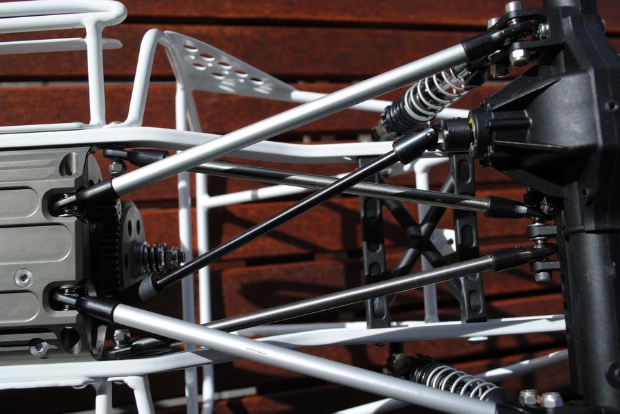

    Die CVD's sind drin, der Antriebsstrang ist also fertig. Die vordere Welle musste ich etwas kürzen, die Hintere hingegen passte auf Anhieb ... so mag ich das Razz .
    Die erst befürchteten Probleme mit den Links sind nicht eingetroffen. Nichts kommt Niemandem in den Weg, alles läuft frei. Auch die Winkel sind in meinen Augen vertretbar, sollte also alles passen.
    Und nun geht es dann mit der Elektronik weiter ... ich werd berichten ...

    Du kannst jetzt halten von mir was du willst Downhiller , aber wäre es nicht besser gewesen die Vorder und Hinterachse zu tauschen , die Lenkhebel nach vorne . Es sind doch Wraithachsen ? So hätten deine Mittel CVD nicht solch einen steilen Winkel .
    Ich hatte beim Zusammenbau meines Wraiths den selben Fehler gemacht , und irgendwie passte das alles nicht so wie es sollte . Kann es sein das der Vorbesitzer auch was falsch gemacht hat beim Zusammenbau ?
    Sitzen die Diffs nicht andersrum im Wraith . Ich gehe gleich mal nachsehen Wink .
    Habe gerade nachgesehen . Die Achsen sitzen so wie im Wraith . ich hatte sie vorher anders herum eingebaut . Wink .
    Oder wäre es nicht möglich gewesen deine Antriebseinheit um 180 Grad zu drehen , Motor nach hinten , wie beim SCX 10 ?
    Gruß Jens
    Nito/ BL /Gasoline
    downhiller
    Anmeldedatum: 11.04.2008
    Beiträge: 2116
    Wohnort: Steffisburg (CH)
    BeitragVerfasst am: 31.01.2013, 17:58 •   Titel:
    Schau mal ganz oben auf Seite 2 Wink ... hab ich alles probiert.
    Ich habe ja das Getriebe gedreht und gespiegelt, dass der Antrieb auf einer Linie mit den Diffs läuft. So habe ich zwar keinen Winkel zur Seite wie jetzt, dafür steht die Welle, weil sie nun so kurz ist, so Steil wegen dem Höhenunterschied zwischen Diff und Getriebe dass ich hier einen noch extremeren Winkel habe. Ausserdem ... wo soll ich den mit der Welle zwischen den Links durch?
    Nene ... das passt so ... Razz

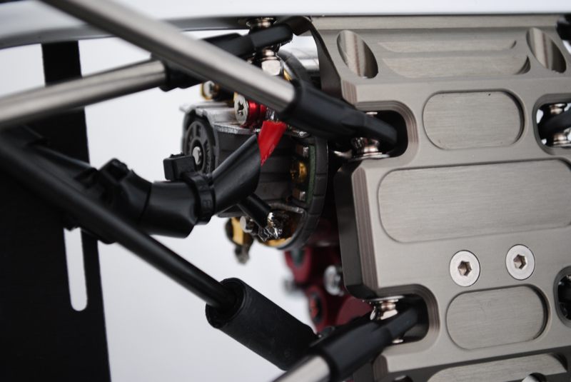

    Gestern habe ich die VP-Links bekommen die noch fehlten. Nun ist das Fahrwerk komplett.

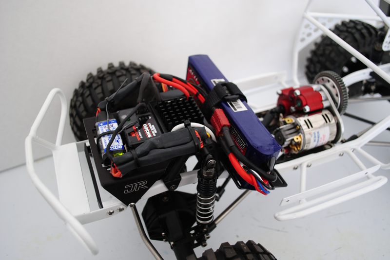

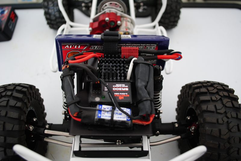

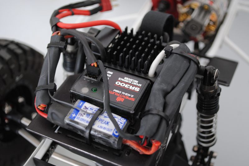

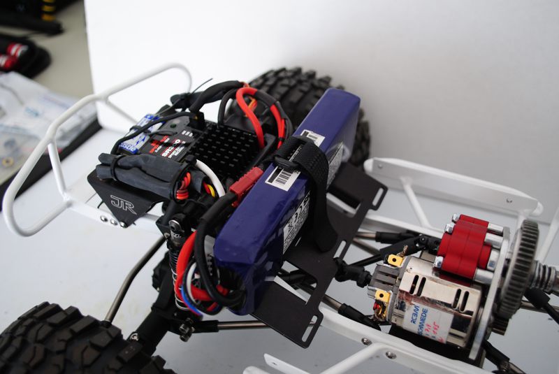

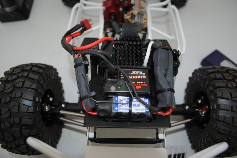

    Weiter habe ich mich hinter die Elektronik gesetzt. Die JR-Platte ist wirklich eine gute Sache. Ich musste sie allerdings noch etwas bearbeiten. Ich habe für die Klett-Schlaufe neue Schlitze gefräst, da ich den den Lipo nicht wie von JR angedacht einsetzen werde. Eine Unschönheit hat das Teil aber … alles ist sehr scharfkantig. Ich habe mit Schleiftuch die Kanten gebrochen, natürlich ist dort nun die Elox-Schicht weg. Das hätten sie ruhig vor dem Eloxieren machen können Rolling Eyes. Und so sieht das nun aus.

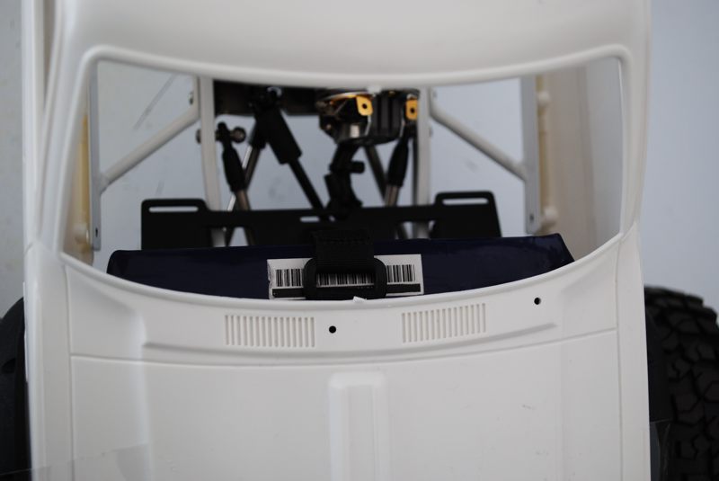

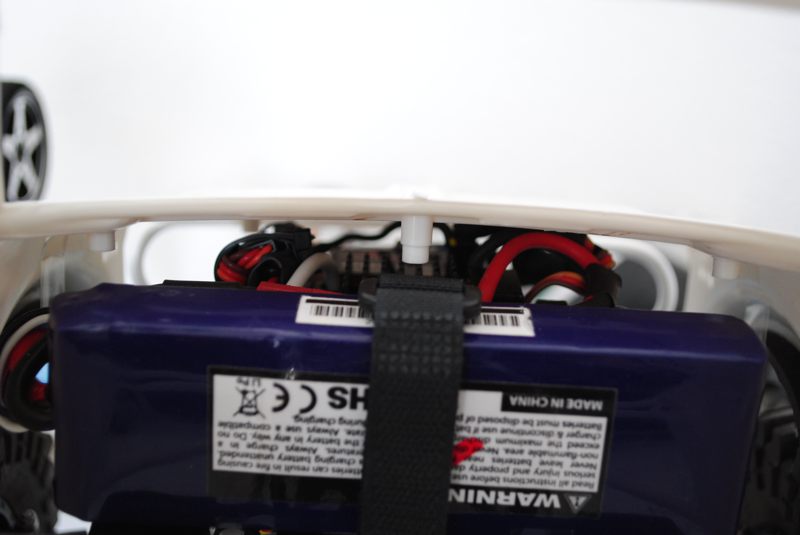

    Der Lipo wird aufgestellt und ganz vorne auf der Platte angeschnallt. So habe ich genug Platz für das Interieur, der Lipo wird direkt vor den Armaturenbrett sitzen. Die Motorenkabel habe ich unter dem Motor angelötet. So muss ich mich beim Innenausbau nicht auch noch mit den Kabeln rumschlagen.
    Hier die Sicht von oben und hinten unter die Haube … viel Platz ist da nicht, aber bei dieser Anordnung der Elektronik Komponenten passt das.

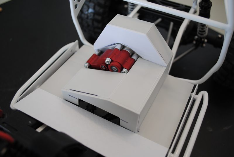

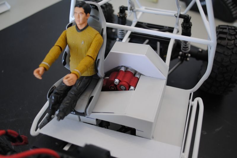

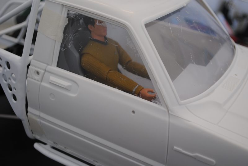

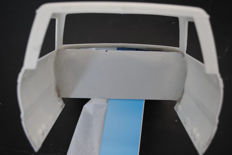

    Technisch ist Excalibur ja bereit. So habe ich mich nun mal hinter Karo und Innenausbau gesetzt. Da ich ja kein "Stassenauto" sondern ein Sportgerät baue, soll der Innenausbau spartanisch werden … also wie es sich im Motorsport gehört.
    Als erstes habe ich mal eine Motorenwand gebaut. Diese 3mm ABS-Platte habe mit Sekundenkleber fixiert und dann mit Epoxy und Glasfasergewebe richtig reingekleistert. Die Motorenwand und das Armaturenbrett werden die einzigen Innenausbau-Teile sein, die in der Karo fixiert sind. Der Rest kommt auf's Chassis.

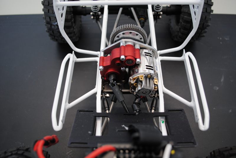

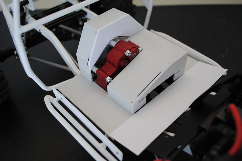

    Die Verschalung des Getriebes ist ja immer so ne Sache. Anstatt alles unter einem quadratischen "Klotz" zu verstecken, habe ich versucht die Abdeckung an das Getriebe "anzuschmiegen". Zudem dachte ich mir, dass es ja auch schade ist das schöne Getriebegehäuse zu verstecken. Ich finde das rot eloxierte Alu passt gut zur gewollten Rennsportoptik.

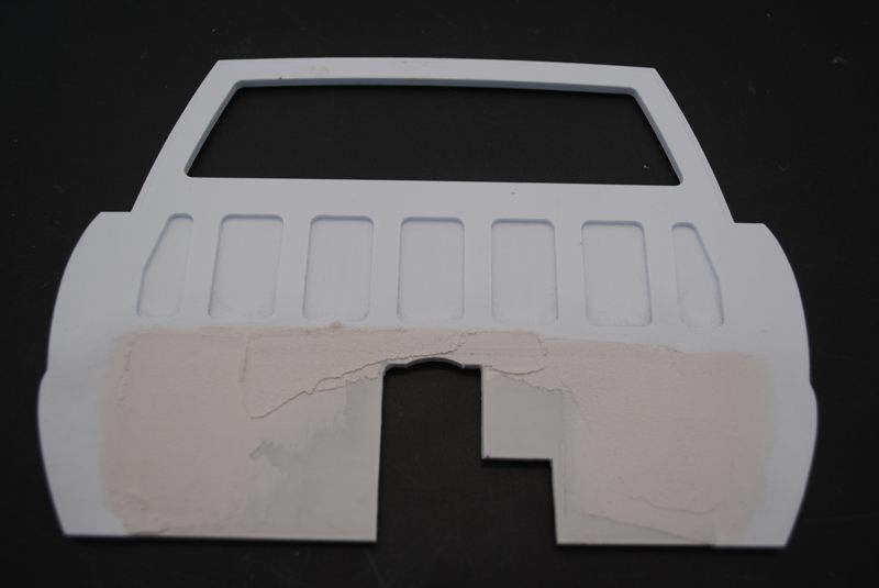

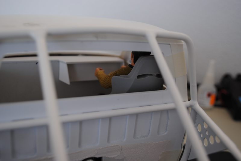

    Die Kabinenrückwand habe ich gespachtelt und kann nun geschliffen werden. Auch die Scheibenhaube habe ich zugeschnitten.
    Und hier mal ein erster Gesamteindruck. Halt noch mit der Schutzfolie an den Fenstern.
    ... to be continued ...
