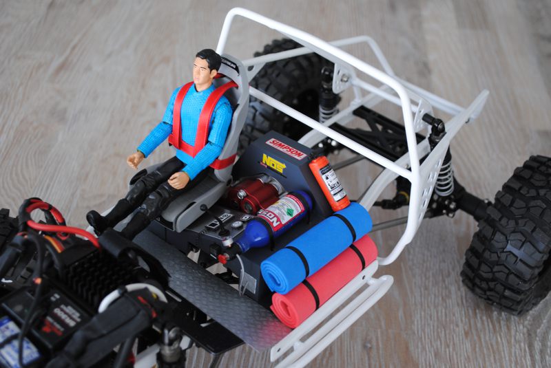

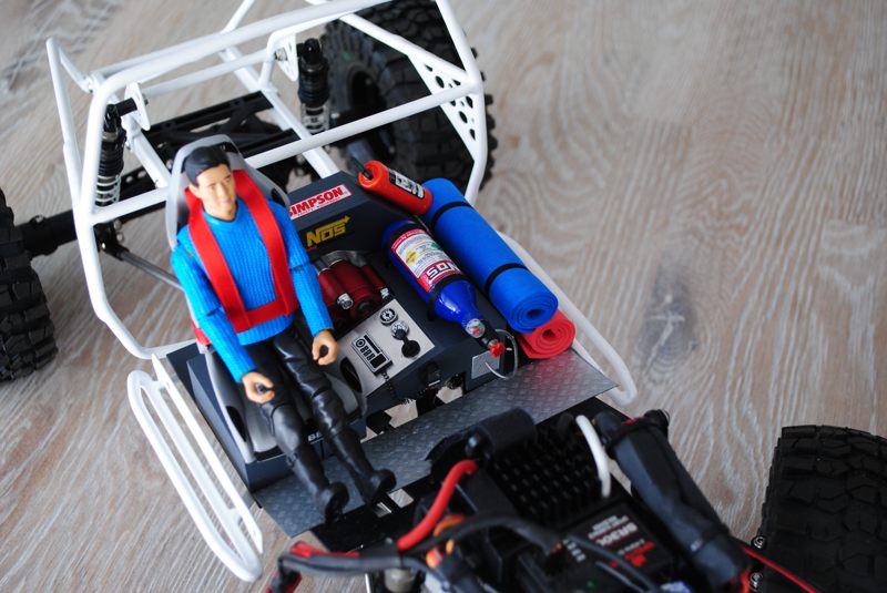

    Stetig geht’s voran. Während Frauchen sich gestern Abend Gray‘s Anatomy, Private Practice und all den anderen Gerümpel reinzog, habe ich mich ins Bastelzimmer zurück gezogen Razz . Resultat => das Interieur ist fertig. Das Teil ist nun verschliffen und lackiert. Damit es auch nach was aussieht, habe ich noch ein Instrumenten-Panel inkl. Funkgerät gemacht. Für etwas mehr Dampf unter der Haube ist NOS drin … und natürlich ein Löscher wenn die Karre brennen sollte.

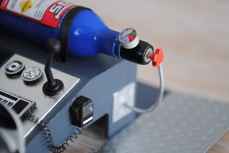

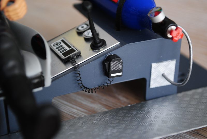

    Die NOS Anlage hat recht Zeit verschlungen. Dieses Gefrimmel mit dem winzigen Manometer und Ventilrad haben mich fast zur Weissglut gebracht. Die Teile habe ich aus 6mm Alustab gemacht. Auch das kleine Funk Mikro mit der gestreckten Feder als Kabel entlockte mir den einen oder anderen Fluch Evil or Very Mad .
    Aber nun ist es geschafft und ich bin recht zu frieden. Weiter geht’s dann mit Motorenwand, Armaturenbrett der Rückwand und den Scheiben. Motorenwand und Armaturenbrett werde ich aber recht spartanisch halten.
    So … genug der Worte, hier die Bilder ... auf denen ich gesehen habe dass ich da noch etwas Leimreste wegmachen muss Embarassed
    … to be continued …

    Einfach nur WOW Shocked
    Sieht einfach nur klasse aus!
    In der Größe (oder eher Kleine Laughing) könnt ich das nicht machen.
    Ich seh mich schon wie ich austicken würde...bei so "Gepfriemel" hab ich einfach nicht viel Geduld.
    Deswegen umso mehr Respekt!
    Das Manometer ist doch nicht größer als 3-4 mm im Durchmesser oder?
    Da ne Skala drauf zu machen...nein danke Very Happy

    Sieht genial aus. Die kleinen Isomatten...genial. Very Happy

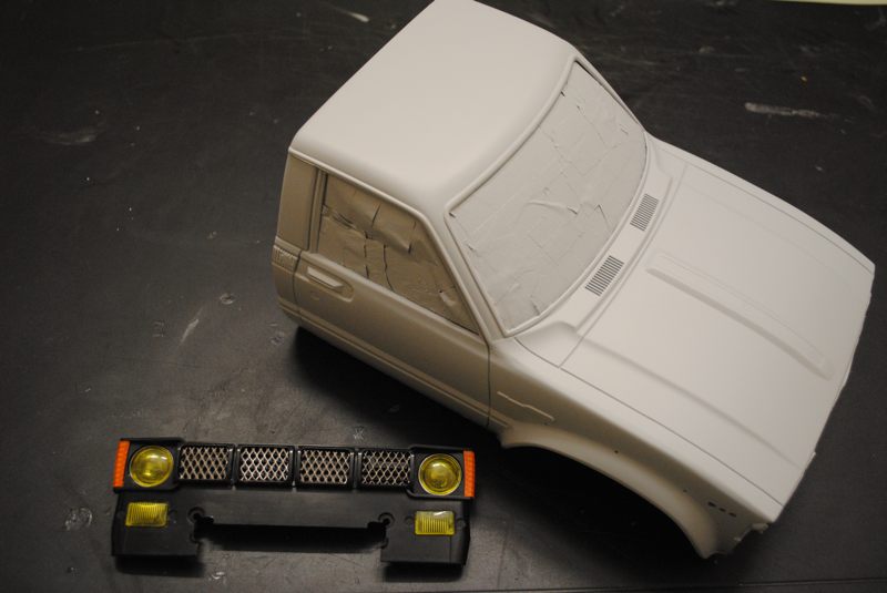

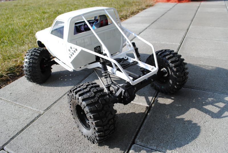

    Sodele ... Rückwand ist geklebt, Scheiben sind drin, alles gespachtelt, verschliffen und grundiert. Morgen kommt dann Farbe in's Spiel Razz . Und zwischen den Grundier-Lackschichten habe ich noch den Kühlergrill vergittert und die Lampen montiert ...
    ... to be continued ...

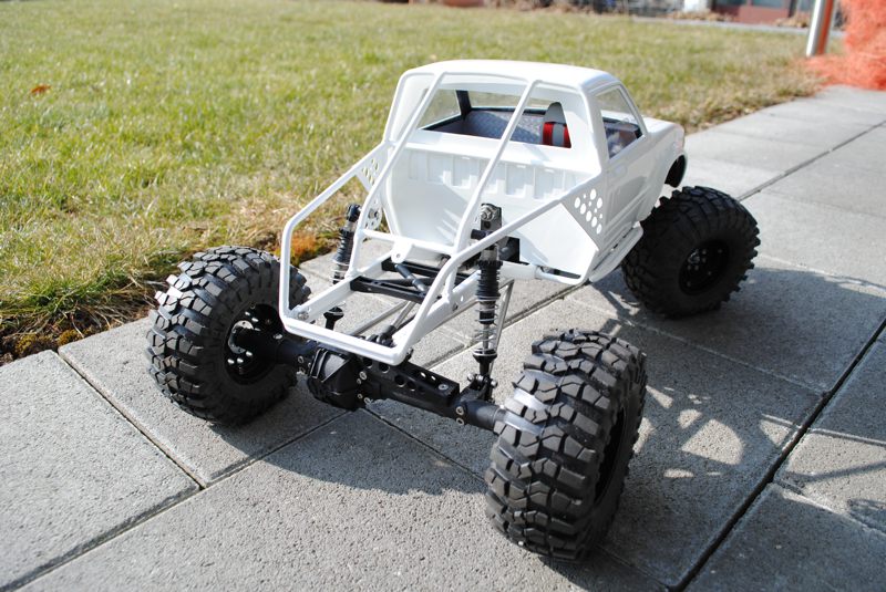

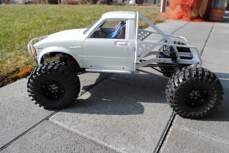

    Die Karo hat nun den Lack und Klarlack bekommen. Eigentlich wollte ich die Karo zweifarbig machen. Geplant war Weiss und Blau. Nachdem ich die weisse Farbe drauf hatte, war ich aber von der Schlichtheit regelrecht begeistert. Ich werde das nun genau so lassen ... wenn's mir dann doch zu fad wird ist ja so eine ABS Hütte rasch angeschliffen und neu lackiert.
    Klar kommt noch der eine oder andere Kleber drauf. Die Fender und ein paar Anbauteile werden auch noch folgen. Aber erst muss jetzt der Lack noch richtig aushärten.
    In der Zwischenzeit werde ich mir mal Gedanken machen wie ich das Heck gestallten will. Ich denke auch das werde ich eher schlicht halten. Mal schauen ...

    Sehr schöne details in dem Innenraum. Aber warum hast Du ein Englisches Auto gebaut? Hat das einen Grund oder einfach nur weil alle links lenken?
