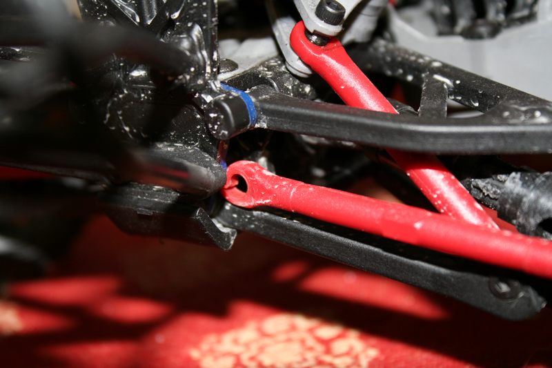

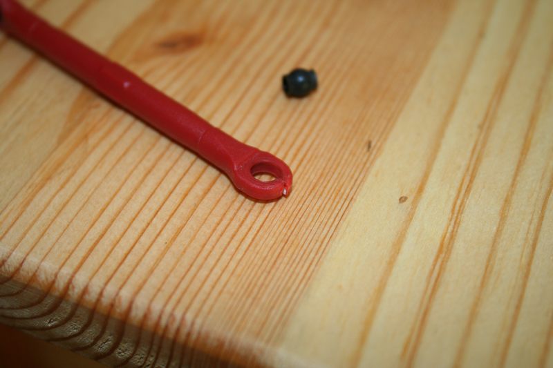

Der kleine hat sich überschlagen, (ca 5x in der Luft) dann ist er aufgekommen und irgendwie nicht mehr geradeaus gefahren, ich dachte schon die Lenkung wäre kaputt, aber nee, das Hinterrad hat erwischt..
So, wie heißt nun dieses Teil, damit ich ein Ersatzteil nachbestellen kann, oder gibt es da etwas besseres, vielleicht irgend eine Metallspurstange mit "stabilen" Plastik oder Alu Köpfchen, oder zerreißt es mir dann was anderes?

Part #7038X Toe links, aluminum (red-anodized) (4) (assembled with rods ends and threaded inserts) (1/16 Slash)

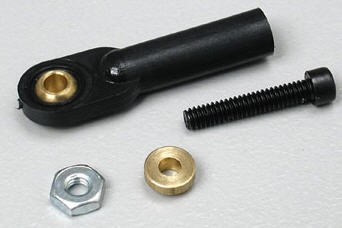

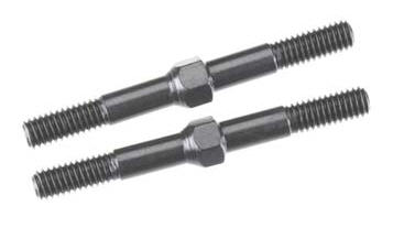

Wenn Du was stärkeres willst such Dir von der Länge her passende Stahl-Links und dazu Kunststoff Rodends (als Sollbruchstele) ... netter Nebeneffekt => Du kannst die Spur einstellen.
Sowas in der Art ... sollte eigentlich passen denke ich (ohne Gewähr!):
Associated Steel Turnbuckle 42mm RC8 RTR
Dubro Swivel Ball Link 2-56/4-40 Rod
Wasty Offroad-Guru
Verfasst am: 21.10.2009, 10:01 • Titel: |
Also die original Spurstangen des kleinen haben einen Lochmittenabstand von 60mm, wenn ich da 42er Stangen nehme + die Rodends, müsste ich hinkommen...
Die Hohlkugeln haben ein 2er loch und sind 5mm breit, also müssten diese Maße passen. Ist allerhöchstwahrscheinlich auch billiger als diie original Traxxas Tuningteile, die ich eh sehr gesalzen finde.
Danke für den Tipp, werd mal zum Modellbauhändler meines Vertrauens hüpfen und dem mal ein paar kleinteile abschwatzen:) _________________ ... Bürsten sind was für Haare und nicht für Motoren... |

Aber das Problem ist ja nicht die Kunsstoffstange sondern die Aufnahme für den Kugelkopf!

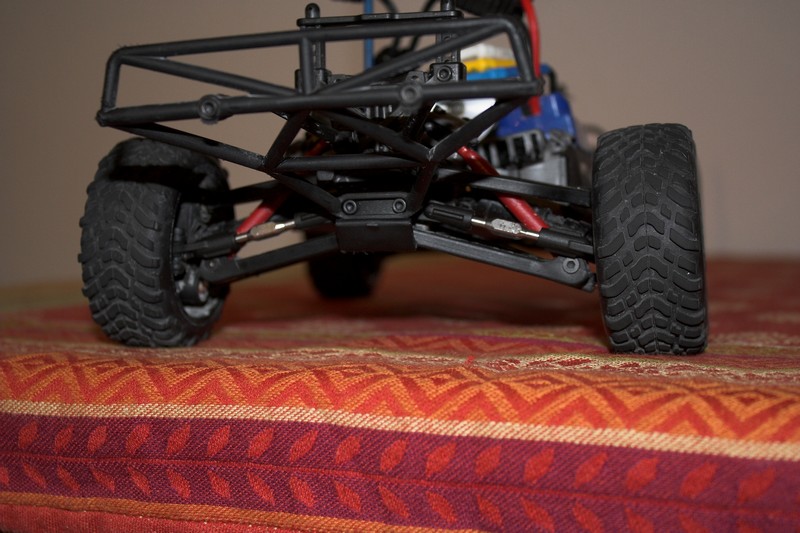

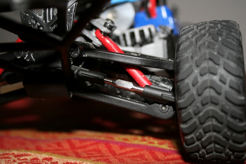

War heute beim Modellbauhändler meines Vertrauens
Also ich finde es nicht hässlich und es war echt günstig...
Hat mich ganze 10 Worte, ein bisschen in alten Kisten gruschteln und ein müdes Lächeln gekostet... Ich mag meinen Modellbauhändler
Habe jetzt noch mal zwei komplette Ersatzspurstangen

Siehst de ... geht doch ... und sieht echt gut aus. Mir gefällts besser als die roten Dinger.
