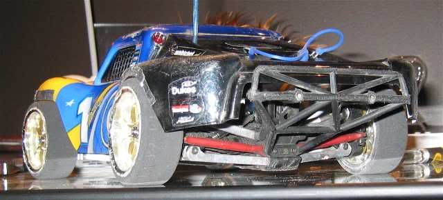

...zu der Scale-Optik passen am besten die HPI Vintage Reifen/Felgen,
sind aber eher für Asphalt geeignet als für losen Untergrund.
Desweiteren kann man natürlich auf alle Felgen/Reifen mit 12mm Aufnahme zurückgreiden, aber auf den Durchmesser achten wenn die Optik und die Karo passen soll. Die Standart Mitnehmer sind leider etwas schmal, so dass man entweder die Aufnahme in der Felge in der Tiefe reduzieren muss oder breiter Mitnehmer verbauen muss.
weitere Slash Bilder mit Rad/Reifenkombos aus der Traxxas Community:

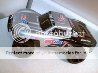

So, heute hab ich mal ne kleine Fahrt ohne Deckel gemacht und tatsächlich habe ich herausgefunden, warum der kleine solche Probleme mit der geradeaus fahren hat:
Hier meine Theorie:
Ich gebe Gas, und er geht voll in die hinteren Stoßdämpfer rein und die bleiben drinnen, wenn ich dann in eine Kurve fahre neigt sich das Fahrwerk zur Seite und bleibt auch nach der Kurve in dieser Position. Dadurch sind beim herausbeschleunigen aus der Kurve nur 3 Räder auf dem Boden und der Kleine will, obwohl die Lenkung auf gerade steht die Kurve weiterfahren. Beim gegenlenken überschlägt es Ihn dann.
Wenn ich die Dämpfer auf volle Härte stelle hat er so gut wie keinen Federweg mehr und braucht riesige Radien um eine Kurve zu meistern.
Soll ich die Dämpfer eher auf "ziemlich weich" stellen, damit er beim Gasgeben auf dem Boden schleift und dadurch gerade wird?
Bin ein bisschen am verzweifeln...
Grüßle Wasty
edit: auf den Bildern sehe ich, der kleine ist bei vielen ziemlich tiefergelegt, vielleicht bin ich nicht der einzige der das Problem hat... _________________ ... Bürsten sind was für Haare und nicht für Motoren... |

Alright, heute war der erste "gute" Lauf, der kleine ist kaum in den Federn geblieben, schön geradeausgefahren (Spur und Sturz sind jetzt sehr aggressiv eingestellt) und ich konnte die 2 NimHs mal richtig ausfahren.
Natürlich habe ich wieder ein paar Beobachtungen gemacht:
1. Tiefer, der kleine muss tiefergelegt werden, denn sobald ich in eine Kurve fahre und noch ein bisschen zu viel Speed habe lupft es den kleinen und Luftpiruetten sind zu bewundern. (unfreiwilliges Bashing)
--> Härtere Federn und härteres Öl
2. Breiter muss er noch werden. Aufgrund des hohen Schwerpunktes ist die "Rollneigung" nicht zu übersehen. Wenn man geradeausfährt und nen Elchtest macht (natürlich auch im 1/16er Maßstab) merkt man ihm die Monstertuck-verwandtschaft deutlich an...
--> Spurverbreiterung und breitere Reifen. (gibts da welche die nicht so weit nach Innen gehen?
3. Mit 2 NimH und dem Original Ritzel ist der kleine zwar saumäßig schnell, (schätze so auf 60km/h) aber auf der Strecke würde das auch nichts bringen
--> Lipo muss her und wie schon von Men_Tos gesagt: Der Regler und der Empfänger müssen im rechten Akkuschacht verschwinden
4. Der kleine "eiert" beim Bremsen. Das mag an der Plastik Pivot Ball Aufhängung liegen. Gibts da was besseres?
So, nun bekomm ich den kleinen langsam in den Griff:)
Vielen dank schonmal für das geduldige Mitlesen und die vielen Tipps, die ich von Euch bekommen habe:)
