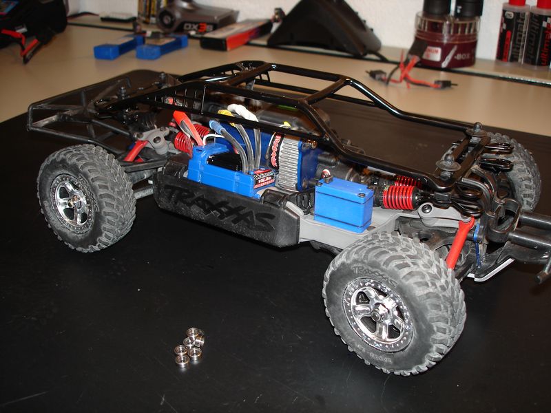

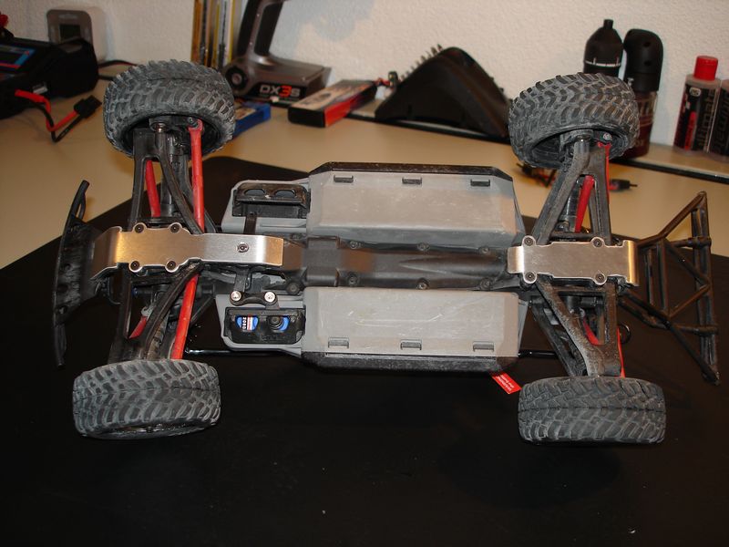

Ich habe meinen Slash nun mal etwas gepimt .... sowohl optisch, wie auch funktionell. Verbaut habe ich:
- Front Skid Plate Cover von New Era Models
- Rear Skid Plate Cover von New Era Models
- Roll Cage von New Era Models
Zudem habe ich mir Kugellager bestellt um damit die Gleitlager in den Rockern zu ersetzen.

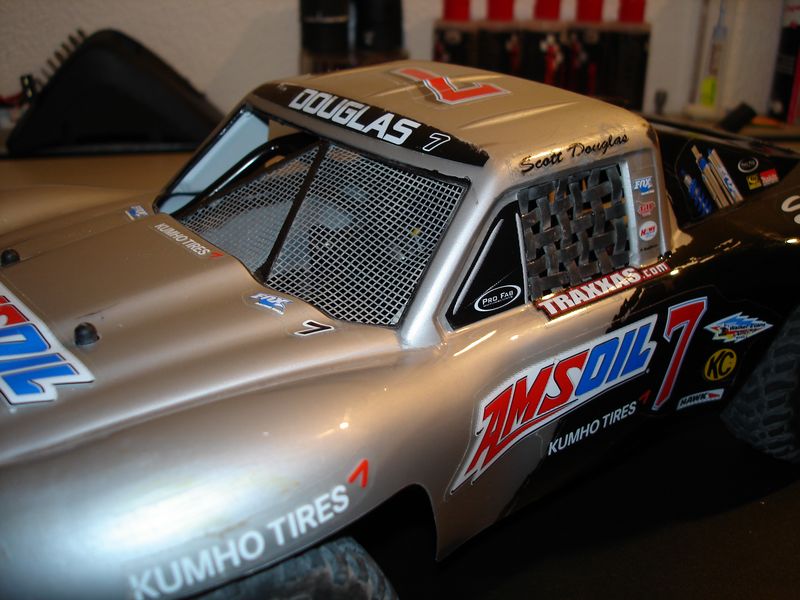

Weiter habe ich die Karo, resp. die Fenster beschnitten um den Look "scaliger" hin zu behommen. Netter Nebeneffekt => seither habe ich am Motor und Regler keine Temperaturprobleme mehr und kann auf das Gefummle mit Lüftern verzichten
Men_TOS CULT-Urgestein
Verfasst am: 23.07.2009, 21:02 • Titel: |
...schick, sehr scalig
Sind die Skids aus Edelstahl, sowie die von Integy für den Revo3.3?
Dann soltest du die vordere Skid unbedingt mit einer Schraube vorne noch sichern. Sonst wird diese nach untern gebogen bei einer unglücklichen Landung.
*leider schon selbst erlebt _________________
