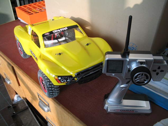

    jetzt habe ich eine Fernsteuerung eingebaut und die Karosserie lackiert.
    Ich habe mich hier mal für eine preisgünstige Ace Cougar 2.4GHz
    mit 10 Modellspeichern und Display entschieden. Die ganze Anlage war
    günstiger als ein weiterer Empfänger für meine Futaba 3GR 2.4 GHz,
    die ich für meine Wettbewerbsmodelle einsetze.

    Also gibts die doch in silber, hab die so nur auf dem Manual gesehen. Bei meinem Sparrowhawk war die in schwarz dabei.
