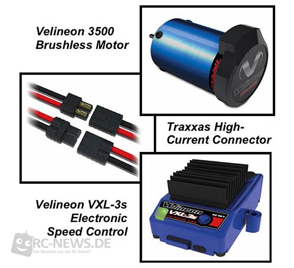

Um auch leistung in allen lebenslagen zu haben hat Traxxas dem Slash 4x4 einen Velineon 3500 Motor samt VXL-3s Regler spendiert

Da ich nicht gerade ein freund der Traxxas Hochstromstecker bin, sind diese meinen bewärten Deans gewichen.
