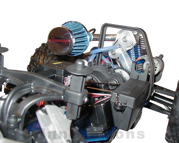

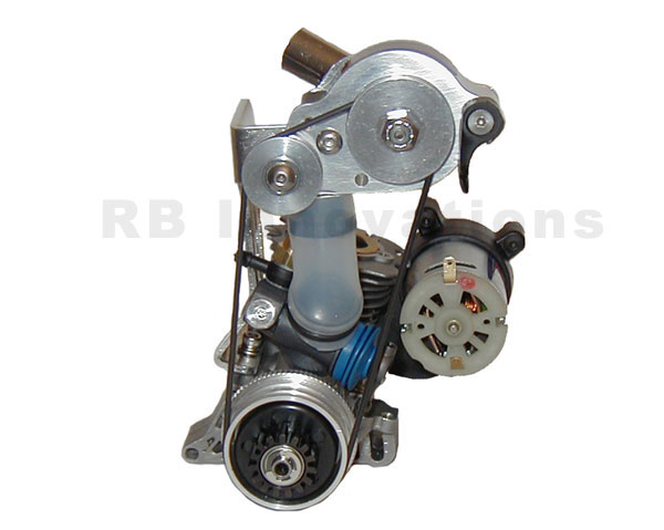

    Cool klar gibt es turbos für den 3.5 ccm und der gehr ab wie die sau Shocked revo_engine.jpg (35 KB)

    rc4fun-de hat Folgendes geschrieben:
    das ist von der bauweise aber kein turbo, sondern ein kompressor Wink
    mag sein, dass es funktioniert. die frage ist wie lange.
    rc4fun-de
    Anmeldedatum: 27.02.2008
    Beiträge: 5
    BeitragVerfasst am: 27.02.2008, 14:47    Titel:
    Embarassed stimmt , ich fahr den schon über einem Jahr und schon ca 16 liter durch beim Revo Very Happy
