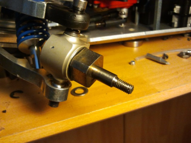

    versuch mal ein Gewindereperatur Set! In unserer Werkstatt benutzen wir "Helicoil"
    Helicoil-Einsätze funktionieren an dieser Stelle leider nur bedingt, da sich das Loch beim Ausriss stark geweitet hat. Zudem ist die Struktur des Alus nun so schwach, dass beim nächsten Einschlag der Helicoil dann halt mit draußen wär Confused .

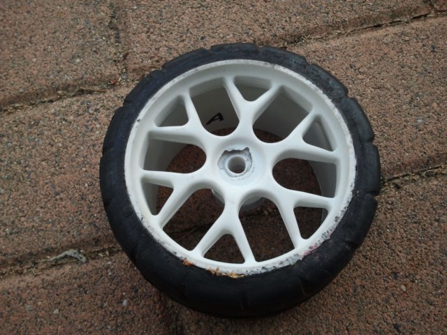

    Habe nun kleine Reifen auf der Vorderachse, ideale Kombination!

    hat wirklich Spaß gemacht, die Tendenz war, dass mit zunehmender Laufzeit mein Vorsprung größer wurde, da nun die Hinterreifen richtig gut begannen Grip aufzubauen und ich mehr Leistung umsetzen konnte.
    Die erhöhte Laufzeit mit den Gens ace und die bessere Erwärmung der Reifen (auch in Zusammenspiel mit den 400g mehr Gewicht auf der Hinterachse) machen nun aber doch den Stabi auf der Hinterachse notwendig.

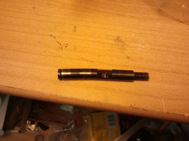

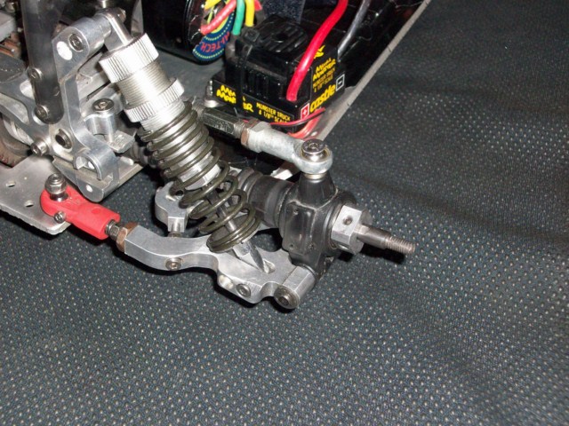

    Die oben zu sehende krumme Radachse vorne wurde nun gegen eine leckere Lösung getauscht:
    Mitnehmer/Radachse bestehen aus einem Teil, keine verschobenen Mitnehmer und verlorene c-Clipse mehr, da innen nun eine M5 Scharube sitzt.

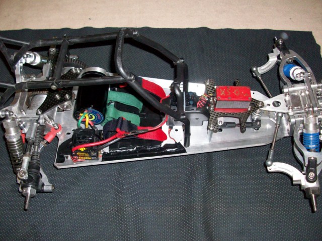

    Hier mal ein kleines Bilderupdate:
    wenn das mal kein aufgeräumter BL-Umbau ist? Wink

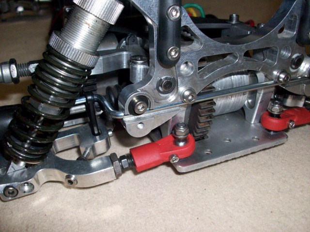

    Aufhängung hinten sieht nun so aus:
    Da bei den HT Querlenkern die Bohrungen für Madenschrauben im Gegensatz zu original FG Teilen fehlen (um das Spiel zu verringern), hab ich diese gestern nun selber gesetzt und verschraubt:
    Ergebnis ist eine komplett spielfreie (noch leichtgängige) Aufhängung...

    Das Fahrzeug wiegt komplett fahrfertig, ohne Akkus und Reifen
    5700 Gramm
    OR-Reifen wiegen 1352 Gramm
    Macht fahrfertig ohne Akku ein Gewicht von: 7052 Gramm
    Das ist wohl ein sensationelles Gewicht, trotz teils recht schwerer komponenten.
    Fahrfertig mit 5000er Lipo macht das 7752 Gramm,
    mmit dickem Gens ace 8242 Gramm

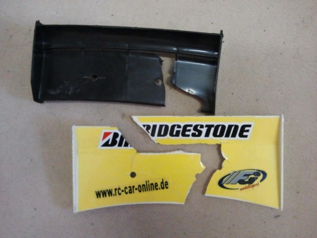

    Neuer Spoiler

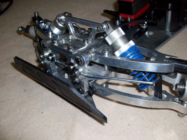

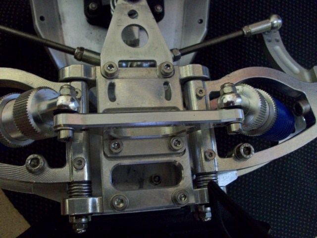

    Der Stabi vorne ist ne echte Zumutung, zu schmal... Falls ich mehr Ausfederweg fahren möchte muss er ganz raus, da die Kunststoffhalter am Dämpfer anschlagen...

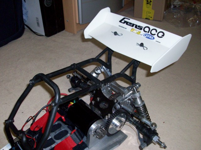

    Der neue Spoiler sieht echt gut aus.

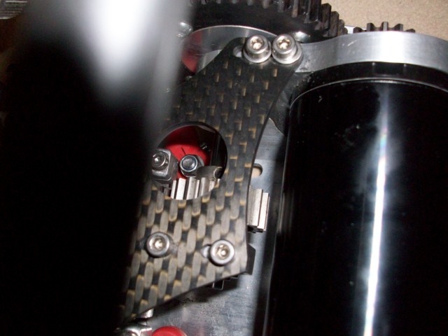

    Für das dicke Ritzel musste ich die Langlöcher in der Chassisplatte verlängern, ich kann nun maximal ein profilverschobenes 21er Ritzel montieren.
