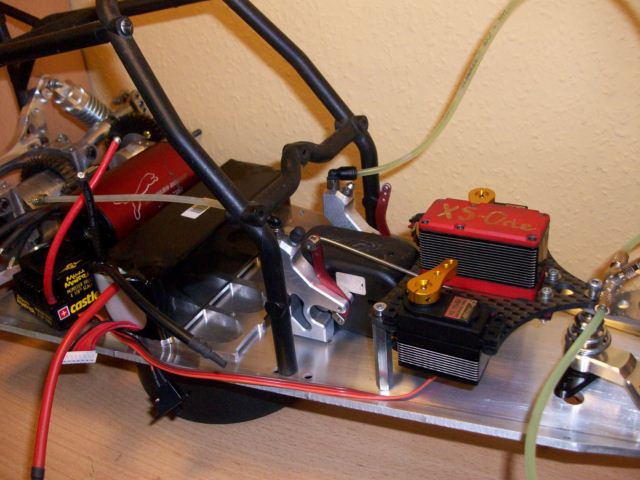

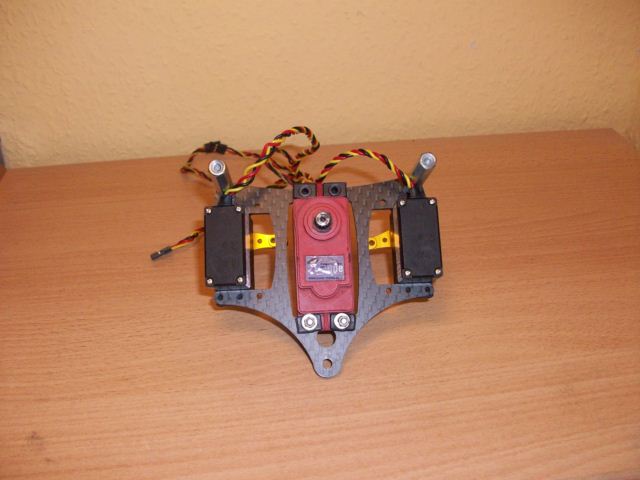

    Servos auf Carbon RC-Platte

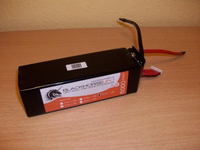

    Lipo, Elcon Servosaver, Akkuhalter (musste gekürtzt werden)

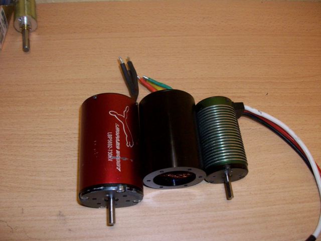

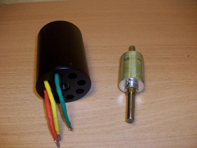

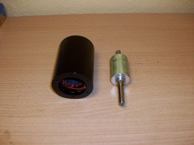

    Motor vorne, hinten + ausgebautem Rotor (Lagerschild fehlt)

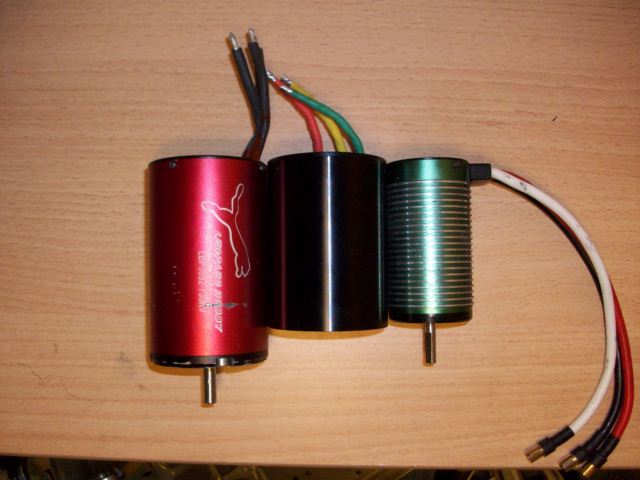

    Größenvergleich: Leo 5692, TP Power 5650 (ohne Lagerschild,+ 6mm), CC2200

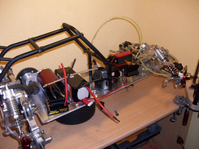

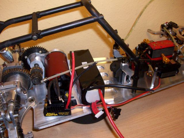

    Hab mal alles auf dem Chassis plaziert, so ist die Komponentenanordnung. Das CC Bec Pro findet auf der Empfängerbox seinen Platz
    Hoffe das reicht für den Moment als Appetithappen.

    Ist jemandem am Rotor des TP Power Motors etwas aufgefallen?
    Hatte extra die seite fotografiert, dass man auf dem Rotor etwas lesen kann.
    Richtig, da ist eine "6".
    Der Motor ist ein 6 Poler!
    Anders als Motoren gleicher Baugröße/Bauform.
    Der TP Power hat auch ein recht schwaches Rastmoment, kein Vergleich zum Leo, sogar etwas schwächer als das des CC2200!
    Die TP Power Rotor hat 28,5mm Durchmesser und 40mm länge, während der Leo 5692 bei 50mm Länge und 28mm Durchmesser liegt.
    Bin wirklich gespannt wie sich der Motor macht, was ich so mitbekommen habe ist, er hat nen deutlich besseren Antritt von unten raus als die Leos, würd sich u.A. durch die 2 Pole mehr erklären lassen.
    To be continued...

    BeitragVerfasst am: 22.02.2012, 12:44    Titel:
    Vespacrosser hat Folgendes geschrieben:
    ...würd sich u.A. durch die 2 Pole mehr erklären
    generell wirken sich bei kleineren Motoren mit Eisenkreis mehr Pole immer positiv aus, da man einen schmaleren Außenring (die magnetische Rückführung) benötigt und somit mehr Platz für Wicklung und Rotor zur Verfügung steht.
