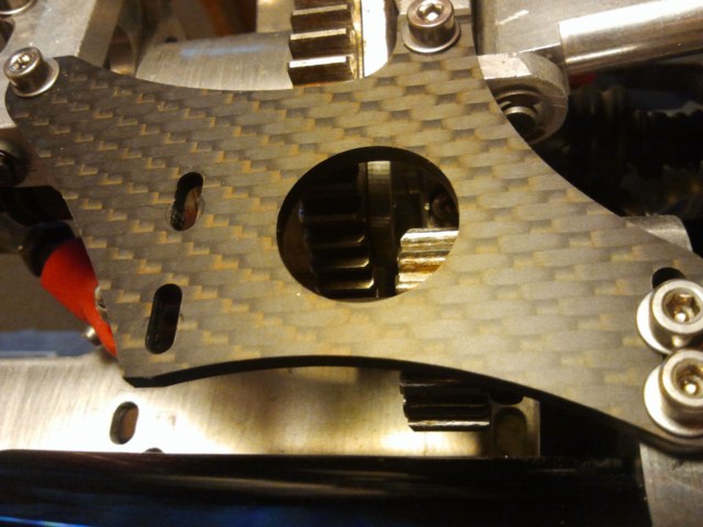

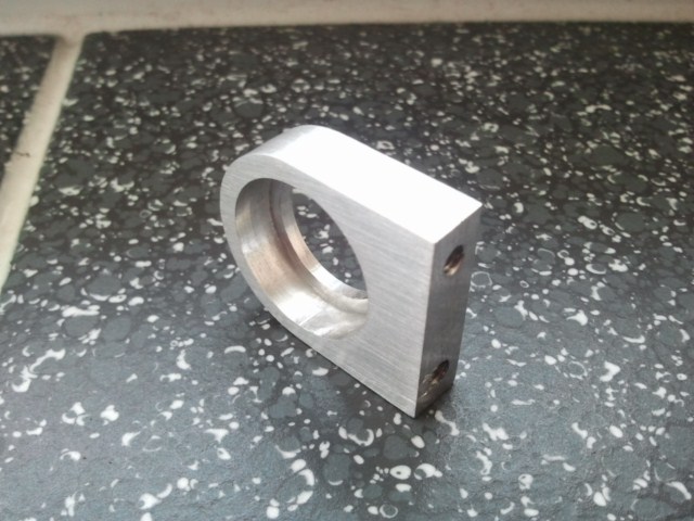

    So,
    der Lagerbock und die Carbon-Versteifung hinten sind nun da:
    Das Fahrzeug ist nun fast fertig!
    Das letzte fehlende Teil stellt die Getriebewelle dar, welche Lampevonbad aus einem "Überstahl" Silex nun für mich anfertigt.
