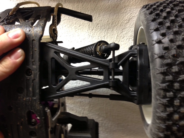

Du hast die Dämpferaufnahme auch falsch gebaut.
Nimm dir eine dicke M4x50mm Schraube, dreh sie durch beide Dämpferbefestigungs-"Laschen" durch (nötigenfalls Aufbohren)
Mach dir ggf. einen Spacer aus einem 4x6mm Alurohr, das zwischen die beiden Laschen kommt. Dann montierst du den Querlenker so, dass die bestückte Dämpferaufnahme nach unten zeigt. Oben wäre ja nun sonst der Antriebsknochen im Weg.
Auf meinen Fotos siehst du ja auch, dass die Dämpfer unterhalb eingehängt sind. _________________ CULTiges:

Ja, das habe ich gesehen das du die Dämpfer "unten" befestigst...
Das Problem ist das M4 nicht durch die Dämpfer Augen passt... die Kugelköpfe haben 3mm... habe bisher noch keine größeren gefunden...
Muss wohl auch irgendwie andere Dämpfer finden...
Z.B. diese wie du Sie auch hattest: GPM - Cross Stoßdämpfer FG Marder / Baja - Version 3 - 4 St. - y1137/03
Die haben 4mm, nur keine Kugeln... _________________ HPI Vorza Flux & HPI Savage Flux HP |

Du kannst die Kugeln auch aufbohren.
Die GPM Dämpfer kann ich dir nicht empfehlen, nur als "Hybrid"-Variante mit den Carson Dirt Attack XXL Dämpfer. (Die heißen dann wohl GPM Spezial Cross² Dämpfer )
Je flexibler die Aufhängung, desto wichtiger sind Kugeln an den Stoßdämpfern!
Ansonsten kannst du das natürlich auch mit einer M3 Schraube machen, gibt es ebenfalls in 50mm Länge. Nur wird sich diese Schraube dann öfters verbiegen - so wie die Schrauben für die obere Befestigung. _________________ CULTiges:

Ja ans Aufbohren habe ich schon gedacht... mal sehen ob ich das freihand hin bekomme...
Dein Dämpferumbau habe ich mir angeschaut... recht kostenintensiv wenn man bei null anfängt... (schätze 180€) und auch eher was für den Stuggy als für den Savage Flux. Denke mal der Savage ist zu leicht so das man keine richtigen Federn findet...

Also das Aufbohren der Kugeln geht, nur gehen dabei die Distanzhalter flöten, die haben 4mm... Also benötigt man etwas anderes um die Distanz zu überbrücken...
Die Dämpfer unten zu befestigen halte ich für nicht Optimal, siehe Fotos. Denn um den unten vorbei am Querlenker zu befestigen benötigt man wirklich ein 50mm Schraube, der Dämpfer muss dabei 20 bis 25mm weiter vorne befestigt werden.

Das auf dem Foto sind "Nur" normale Flux "Big Bore" Dämpfer... und der gezeigte Abstand ist das "minimum" das nötig ist um beim ausfedern mit dem Dämpfer am unteren Querlenker vorbei zu kommen... denn der Querlenker ist an der stelle unheimlich Dick dadurch das er diese Aufnahme auf beiden Seiten bietet. Ist auf Fotos nur schwer festzuhalten.
Der obere Querlenker kommt nur bei der Montage oben in die quere, hier muss ich so 4mm unterlegen.
Soweit ich das aktuell sehe sind die Savage 21 Dämpfer einfach nur ungeeignet... Möchte die wer haben? Neu nur die Aufnahmen wurden auf 3,5mm aufgebohrt...
Ich Überlege gerade schwer ob man dein Open Stuggy Projekt überhaupt nachbauen kann wenn man keine Titan Flex Tek besitzt... Irgendwie dreht und Angelpunkt des Fahrwerks...

Die Big-Bore Dämpfer machen bei dir gleich ein paar Probleme: Die Kugelpfannen am unteren Ende sind so kurz, dass die Dämpferteller am Querlenker anschlagen.
Schau dir das mal bei mir an: Da sind lange Kugelpfannen verbaut, sodass die Federteller über der Querlenkerkante liegen. Und diese Kante liegt bei den Flexteks noch um einiges höher als beim HPI/RPM Design.
Wenn du bedenkst, dass du durch die nach unten gewendeten Stoßdämpfer-Aufhängungspunkte den Federweg ohnehin nach oben verschiebst, könntest du z.B. längere Kugelpfannen an den Dämpferenden einsetzen. Dann kann der Dämpfer auch näher an den Querlenker heran.

Jup, ich habe schon nach langen Kugelpannen geschaut... es gibt zwar durchaus längere aber keine die man auf die Kolbenstange Schrauben kann... Problem die Kolbenstange hat M3 und alle längeren Kugelpfannen haben M4...
Ich schaue gerade das ich die "Oben" Montiere... dazu könnte das hier helfen den Abstand zu bekommen: HPI 100961
Das teil oben rechts... dies wird beim Savage am oberen ende des Dämpfers verwendet, ist aus Kunststoff und kann gut auf 4mm gebohrt werden...
Du hast schon recht mit ModellBAU... nur Bau mal ein paar Flex Tek querlenker... _________________ HPI Vorza Flux & HPI Savage Flux HP |
