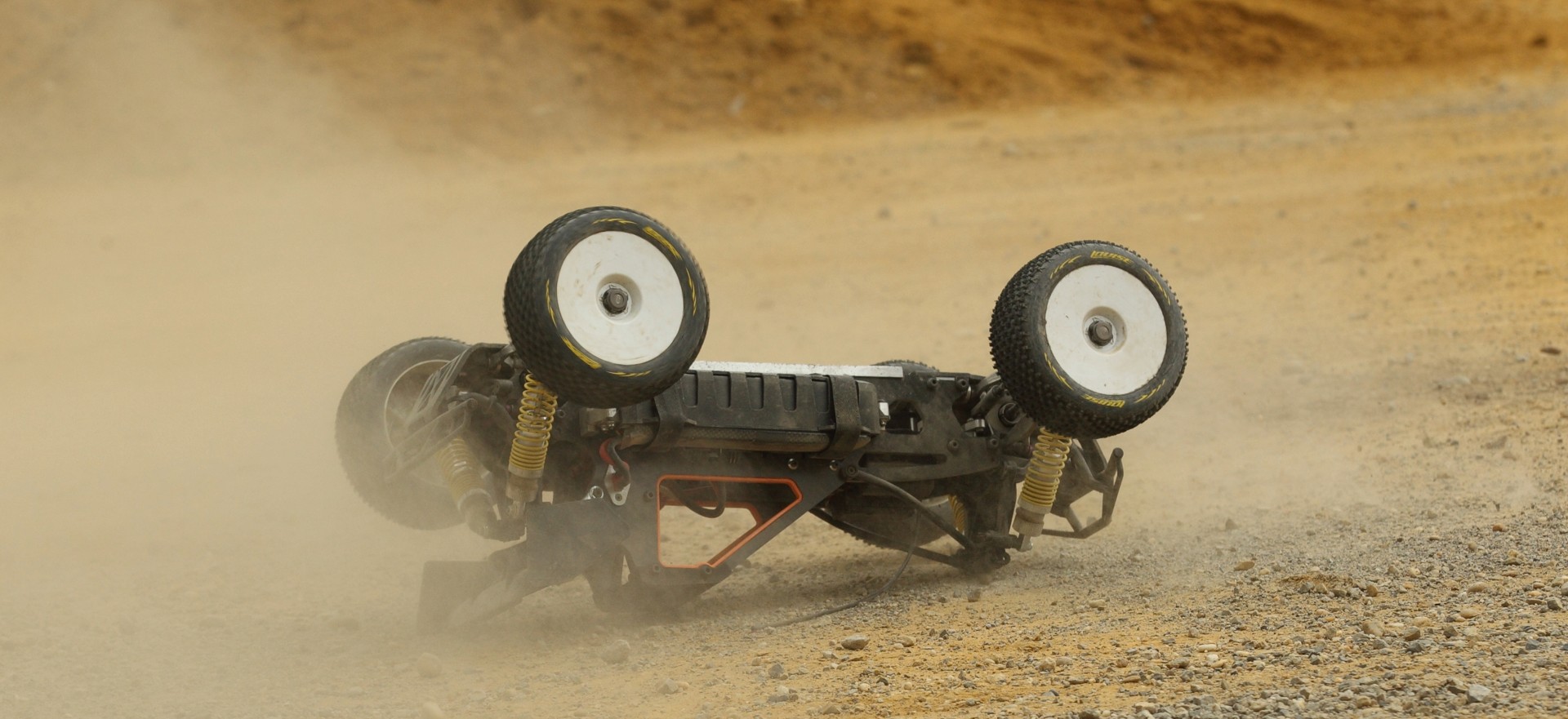

    Die Belastung der CFK-"Cockpitstreben" war auf den ersten Seiten des Threads ein Thema.
    Das führte zu zwei Lösungsansätzen,
    a) die Verwendung von 0°/35°/90° direktionalen CFK-Platten, was eine Investition von 700€ bedeutet hätte
    b) die Idee, den Einschlagswinkel zu verkleinern, damit nicht die Frontstreben, sondern die B-Säule die Kräfte des Überschlags auffangen könnte.
    Durch die Verstrebung der vorderen Dämpferbrücke wurde dieser Einschlagswinkel noch stärker reduziert. Er liegt nun bei ca. 5°.
    Die Positionen von Dämpferbrücke, Dach und Heckflügel bilden dabei eine leicht gebogene Linie, welche das Abrollen (der Heckflügel federt dazu noch etwas, weil er nun tiefer sitzt) erleichtern, sodass der ultimate STUGGY öfters wieder auf allen Vieren zu stehen kommt. Im Bild oben war das jedoch nicht mehr der Fall Very Happy

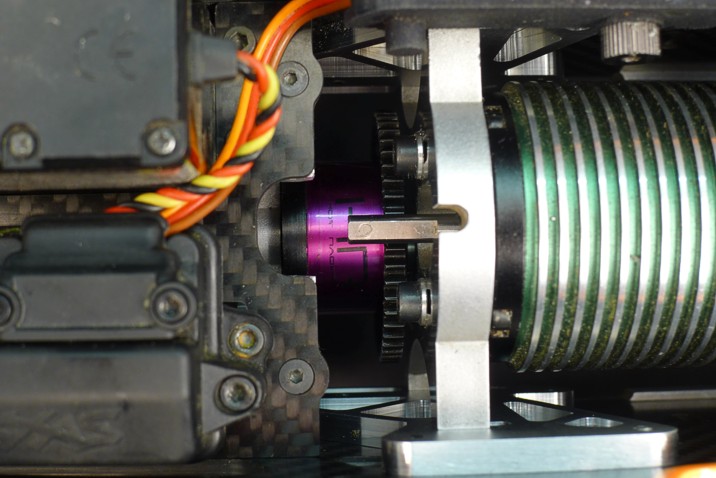

    Die durchbrochene Servoplatte gibt nun auch von oben den Blick auf das Mitteldiff frei. Nötig wurde dies, damit der Ritzeltausch ohne Schraubaufwand (sprich: Ausbauen des Antriebsblock) möglich wird.
    Dass die hintere Strebe durch zwei Befestigungszapfen ersetzt wurde, scheint der Stabilität keinen Abbruch zu tun. Die komplette Empfänger/Servoeinheit kann weiterhin mit 5 Schrauben entfernt werden. Das kriegen nicht mal manche Buggies hin Wink
    Bezüglich der geteilten Servoplatte habe ich ne Frage. Diese sitzt doch auf den beiden Motor Streben oder? Hast du die hintere Strebe dann auch geteilt?
    Grüße
    Massaguana
    HPI Vorza Flux & HPI Savage Flux HP
    BeitragVerfasst am: 13.07.2013, 16:21    Titel:
    Ja, die Strebe wurde natürlich auch geteilt. Steht ja oben, dass es der Stabilität keinen Abbruch tut.
