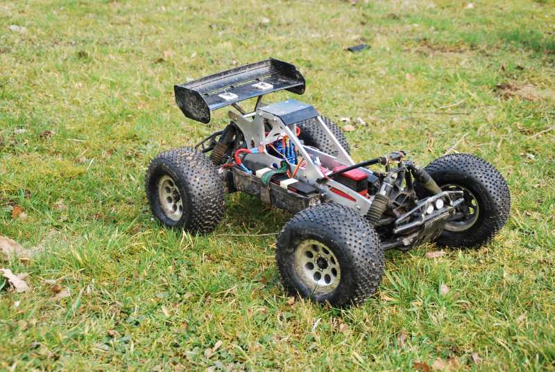

Ich möchte euch meinen Savage Umbau vorstellen.
Ursprünglich handelte es sich um einen Savage 25 aus Alu. Dabei waren so viele Ersatzteile, dass daraus ein zweiter Savage gebaut werden konnte, der aber verkauft wurde, um den Brushlessumbau zu finanzieren.
Der Brushlessumbau wurde mithilfe des HPI Umbaukits ausgeführt. Zudem wurden die Aluquerlenker gegen Plastikquerlenker getauscht. Vom eigentlichem Savage sind jetzt nicht mehr viele Teile verbaut.
Der Savage wird mit einem Leopard 4282 Motor und einem Hobbywing 150 Pro Regler befeuert. Der Regler wurde mitlerweile durch einen Toro 150 TS ersetzt, nachdem der Hobbywingregler abfefackelt ist. http://www.offroad-cult.org/Board/gesichter-des-modellbau-todes-t12445,start,740.html
So sieht der Savage nach dem Umbau aus.
Es handelt sich um einen Ultimativ Struggy Umbau. Hier wurde jedoch auf Alu statt Carbon verwendet. Dieser Umbau wurde erst möglich, nachdem Aaron aus dem Ultimativ Stuggy ein Open Source Projekt gemacht hat. Der Umbau hat schon einige Raffinessen (z.B. die Steckerterminals) zu bieten.
Vielen Dank fürs Fräsen geht an Dejan, der einen echt fairen Preis geboten hat. Beim Diffkäfig handelt es sich um das Center Differential Kit, welches ohne Anpassungen in den Ultimativ Stuggy passt.

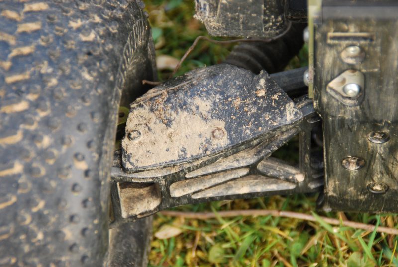

Zudem wurden Mud Guards für die Hinterachse gebaut. Beim Fahren auf Wiese erfüllen sie ganz gut ihren Zweck.

ich würde mich über mehr Details freuen was du wie gelöst hast. Z.B. was für Dämpfer verwendest du?
Grüße
Massaguana _________________ HPI Vorza Flux & HPI Savage Flux HP |
Platinum52 Hop-Up Held
Anmeldedatum: 30.01.2013 Beiträge: 77
Verfasst am: 01.03.2014, 16:56 • Titel: |
| Massaguana hat Folgendes geschrieben: |
Grüße
Massaguana |
Als Dämpfer habe ich die Dämpfer vom Savage verbaut, wobei vorne Alu Dämpfer verbaut sind. Den Kunstsoffdämpfern habe ich einen neue Führungsbuchse aus Pom gedreht. Mal schauen wie die sich macht. Die alte Führungsbuchse war ein Spritzgussteil, welche Ordentlich Spiel hatte.
Gefahren wird d mit 4S. Das reicht für mich erstmal aus. Zudem möchte ich den Motor nicht mehr zumuten. Das Hauptzahnrad hat 50 Zähne, das Motorritzel 11 Zähne.
Das Mitteldiff ist mit Heißkleber gesperrt, fungiert als momentan als Starrer Durchtrieb. Die anderen Diffs sind nur gefettet. Da werden ich mir demnähst Gedanken drumm machen. Vorschläge dazu sind Willkommen.
Momentag wiegt er etwas um 7Kg.
Wenn du noch weitere Deteils Wissen möchtest, einfach Fragen
Grüße Platinum52 _________________ - Ultimativ Stuggy |
