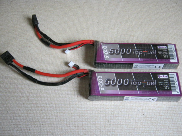

    Lipos kann ich meine 2s auch verweden das ist gut.
    Vorerst werde ich mit der XL-5 Combo an 2s fahren und später auf BL upgraden.
    Ich habe noch die beiden Hacker 2s 5000 mah 20c die für meinen BL Summit zu schwach sind und für den Brushed Rusty perfekt passen sollten.
    Vielleich muss ich das Chassis noch wegen dem seitlichen Kabel anpassen. Mal sehen.
    Die hier möchte ich einsetzen:

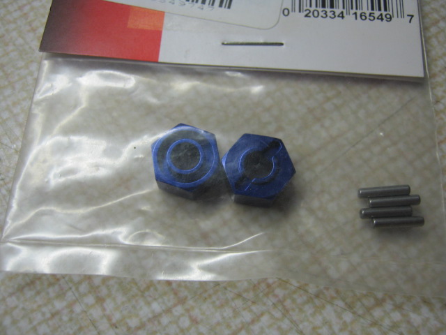

    12mm Alu Hexes als kleine Tuning Maßnahme habe ich auch noch hier herumliegen. Stampede habe ich ja auf 17mm umgerüstet Wink

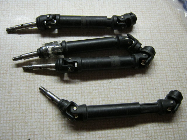

    Jetzt frage ich mich ob die alten Plasik HD achsen vom Stampede 4x4 auch passen?
    Hätte ich auf jeden Fall noch 3 Stk als Reserve:

    Das erste was ich "leider" machen muss ist das Batteriefach mit einem Dremel zu erweitern. Meine 2s Hacker sind mit dem Dicken Kabel vermutlich ein wenig zu lang. Man kann ja anscheinend einfach die hintere Wand mit einem Dremel entfernen und bekommt somit einen wesentlich längeren Batterie Schacht.
