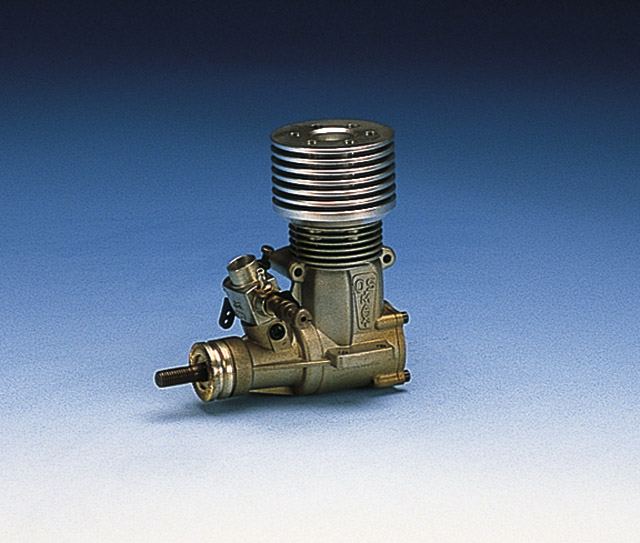

    ich bräuchte für einen OS MAX 21 FSR-C ABC Motor eine Grundeinstellung.

    hier ein Bild von Motor

    Na das ist ja nicht mehr die aktuellste Version.
    Probier mal die Hauptdüsennadel ca. 2,5 - 3 Umdrehungen heraus. Auch beim Drehschieder gilt: Bei Standgas sollte der Schier ca. 0,8mm offen sein. Mit der Standgas-Gemsichschraube musst experiementieren. Würde sie auch mal so ca. 3 Umdrehungen auf machen.
    Den Motor solltest du vor dem ersten Starten unbedingt reinigen. Besonders den Vergaser - das Teil scheint schon recht lange gestanden zu sein (ich bin sowas das letzte mal Anfang der 90er gefahren). Da sit es sehr wahrscheinlich, dass sich irgendwo Ablagerungen gebildet haben.
    mfg alex

    gereinigt habe ich ihn schon bin auch schon einen Tank gefahren nur geht er nicht so wie er soll, er wird recht schnell heiß und nach einer langen geraden also wenn ich von Gas gehe geht er aus.

    Mach ihn oben fetter und gewöhn dich drann, dass das nicht so dreht wie ein aktueller Motor. Welches Reso - Auspuffadapter verwendest du?

    so hab eben den Vergasser in alle einzelteile zerlegt.
    naja es war schon etwas rost und dreck drinnen.
    mal schauen ob er morgen rennt.
