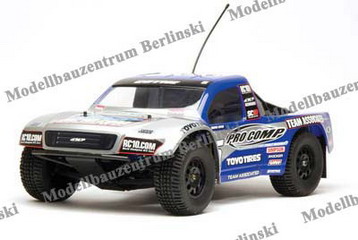

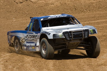

    pro comp:
    und der selbe von Asso:

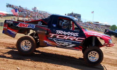

    und der Traxxas TORC SC:

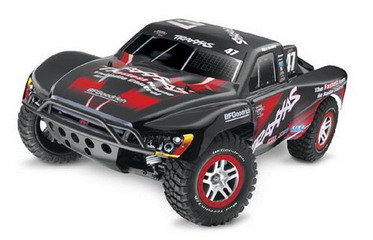

    der erschreckend anders aussehende Slash:
