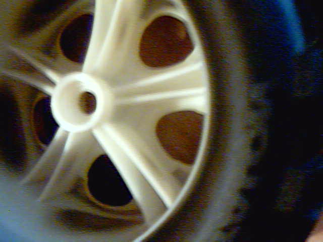

    Hallo ich habe mir für meinen E Firestorm die Traxxas Stampede Reifen gekauft und heute als ich sie ausgepackt hatte musste ich festellen dass meine Sechskant 12mm Mitnehmer vom Firestorm nicht auf die Felgen passen denn die Aussparung ist rund. Braucht man ein Adapter oder wie geht das?
    Sorry für die schlechte Qualität der Bilder:

    das sind reifen für die vorderachse (ist ja 2wd)
    die sind für kugellager ausgelegt, da sie ja nicht angetrieben werden.
    die werden auf den firestorm nicht passen

    Es sind Felgen für Nitro Stampede; sie kannst du nicht benutzen.
    Du musst Vorderfelgen von Elektro Stampede nehmen, dazu brauchst du noch normale 12mm Sechstkant-Mitnehmer (keine Tamiyas), denn die Bohrung ist nur 5mm groß, während die Mitnehmer von Firestorm für Felgen mit 7mm Bohrung sind.
