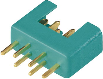

    Meinst du mit den grünen Hochstromsteckern die 6-poligen Multiplex Würfel?
    Die sind nämlich nicht wirklich Hochstromfest...

    BeitragVerfasst am: 14.04.2009, 13:29    Titel:
    ich hoffe das hat mit dem Bild einfügen geklappt.
    zur Not die Artikelnr. com C 233564 - 62
    Kann ich diese Stecker auch später bei Lipos verwenden oder dann doch lieber Goldstecker?
