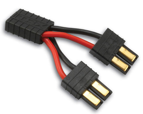

    Ich beschäftige mich erst in letzter Zeit intensiver mit Elo's ... daher steinigt mich nicht, wenn die folgende Frage für Elo-Fetischisten eher peinlich wirkt Embarassed . Ich komme halt als gelernter Mechaniker eher aus der Schrauberecke. Very Happy
    Also, es geht um folgendes. Ich will mir so einen Adabter löten (siehe Bild)
    Ich habe da noch Kabel rumliegen mit 2.5mm2 Querschnitt. Die Kabel des LIPOS haben aber einen Querschnitt von nur 1.5mm2. Spielt das nun eine Rolle? Habe ich da irgendwelchen Verlust oder Spannungsabfall weil die Adapterkabel viel dicker wären als die Lipokabel?
    Umgekehrt glaube ich zu wissen, dass man das nicht darf ... also ein zu dünnes Kabel im Verhältnis zum fliessenden Strom zu verwenden .... aber so .. keine Ahnung, aber sicher wird mich nun jemand schlau machen ... Danke zum voraus Razz

    dicker geht immer. Geringerer Wiederstand. Grössere Strombelastbarkeit.
    Wie du selber schon sagtest: dünner ist meist nicht so gut.

    jep -
    mehr querschnitt, mehr belastbarkeit auf deutsch gesagt Smile
    e-technik frisch fürn neuen beruf reingepaukt - endlich mal das wissen SINNVOLL angewendet Smile
