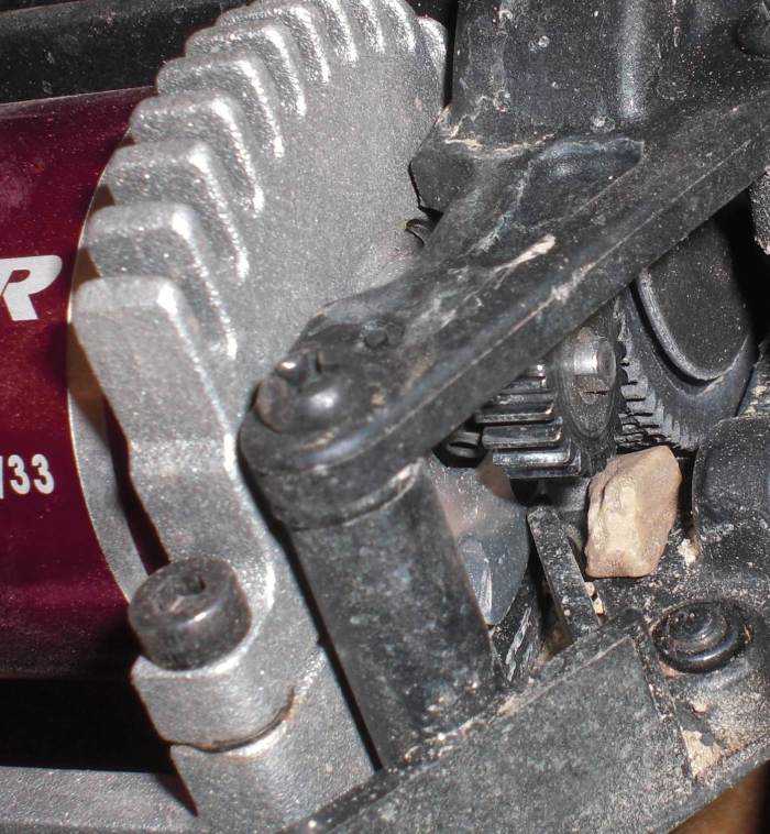

hallo
ich habe mir nun den Sparrowhawk XXT von Thunder Tiger gekauft, und hatte von anfang an die befürchtung das es probleme geben könnte mit dem großen freiliegenden zahnrad, und was soll ich sagen
meine erste fahrt und nach 10 min. machte er so ein eigenartiges geräusch, beim nachschauen hab ich festgestellt das in der ecke beim wahnrad ein stein lag, der natürlich in sekunden das zahnzad ab geschliffen hat!
nach so kurzer zeit finde ich das sehr übel, und kann das auch nicht nachvolzihen das man soetas nicht anders bauen kann!
die modelle die ich mirr an geschaut habe hatten alle das zahnrad frei liegend, und daher denke ich das auch andere ähnliche probleme wie ich schonmal hatten!
was macht ihr dagegen, oder was habt ihr verändert um diesen schaden vor zu beugen?
oder gibt es eine geschlossene version die man nachrüsten kann?

du könntest ja nen streifen Papier drumrum kleben. oder ne dünne stoffschicht.
ich denke mal das beim Savi das nicht so nen großes problem ist, da das HZ "in der luft hängt". da kommen die steine nur kurz angeflogen und prallen gleich ab. |

ich habe schonmal gesehen dass sich jemand einen kasten um das ritzel und hauptzahnrad gebaut hat
war aus iregdneiner plastikplatte, link hab ich leider nicht _________________ __________________

das war eher ein schrez aber du könntest auch ein stück lexan oder sonstiges nehmen und mit sekunden kleber befestigen

Eine einfache Lösung kann Lexan sein. Nimm dir ein Lexan Stück (am besten ein Karosserieteil) eine Heißluftpistole und "bau" dir ein passendes Gehäuse.
Das werde ich mit meinem ER1 von TT auch machen:) _________________ ... Bürsten sind was für Haare und nicht für Motoren... |

Je nachdem wie das Chassis gebaut ist lässt sich der Dreck auch eventuell mit Schaumstoffblöcken (z.B. aus einem alten Küchenschwamm geschnitten) vom Zahnrad weghalten.
Falls das mit dem Schutz drumherumbauen nicht klappt, gibt es auch noch die Möglichkeit unter dem Zahnrad ein Loch ins Chassis zu machen damit die Steinchen sich nicht festsetzen können und einfach rausfallen.

dazu eignen sich auch pet flaschen, das material zieht sich bei hitze auch zusammen
aber dafür brauchst du eine form als negativ _________________ __________________
