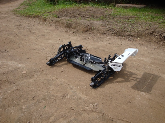

ich hab nun mir, nachdem mein MTA4 S50 mit LMT 2240/10 + MMM endlich funzt überlegt nen Truggy für die Rennstrecke umzubauen.
Das Auto ist schon da und ich hab bereits den hinteren Lagerbock mit einem wieder selbstgearbeiteten 8mm Motorhalter getauscht.
An Komponenten hab ich mir folgendes vorgestellt:
Regler: MMM
Motor: Lehner 1950/8 HiAmp LK
Akkus: 4S mit >5000mah (Turnigy)
Akkuhalter von RC-Monster
Ritzel: denke 19 oder 20er
Servo: ???
Reifen: AKA I-Beam
Funke: DX3R mit SR3100
Für Tipps vor allem bezüglich des Servos wäre ich sehr dankbar. Ich hatte mir da ein 5955TG vorgestellt würde aber auch, vor allem etwas billigere Alternativen nehmen, wenn diese denn ausreichen. Preislich gehts bis max. 100€, wobei das natürlich nicht ausgereizt werden muss.
Das Auto ist primär für Rennstrecken gedacht, wird aber vorerst kaum in Reglements unterliegenden Wettbewerben eingesetzt. Wir haben im Club 2 Rennstrecken, eine davon in meinem "Garten" und da wird einfach damit gefahren, was man hat.
Hier noch nen Bild

Sehr schön, freut mich dass wieder mal ein Mugen umgebaut wird!
Die Auswahl der Komponenten ist gut und durchdacht, als Servo gibts z.B. das altbewährte DS1015 oder die neuen Hyperion HV (hab mir selbst zwei Stück bestellt) mit Titangetriebe und ähnlichen Werten wie das 5955TG, nur halt halb so teuer.
Dann gäbe es noch die Möglichkeit , die Akkuhalterung(en) selbst zu machen (so schlage ich mir den heutigen Tag um die Ohren), dann hast Du mehr Freiräume für eventuelle Unterschiede bei diversen Akkus (grössenmäßig).

Das DS1015 möchte ich aus prinzip nicht, das Hyperion klingt interessant. Ich hab aber auf die schnell im netz nichts gefunden, kannste da mir was per PN zukommen lassen?
Ich möchte eigentlich auch nichts kaufen, es ist ja ein umBAU und kein umkauf, allerdings möchte ich einen ästhetisch schönen und leichten umbau haben und ich finde die rc-monster akkuhalter extrem schön. Deshalb fällt eine L-Profil Halterung komplett weg und wie ich aus einem Kunststoffblock nen akkuhalter mach ist mit meinem Werkzeug eher unmachbar, ich hatte mir aber bereits überlegt einfach klett aufs chassis zu kleben und ein umfassendes kletband in der mitte außenrum, das wäre 1. sehr leicht und 2. würds eig nicht schlecht aussehen. Bin mal gespannt auf deinen Akkuhalter.
