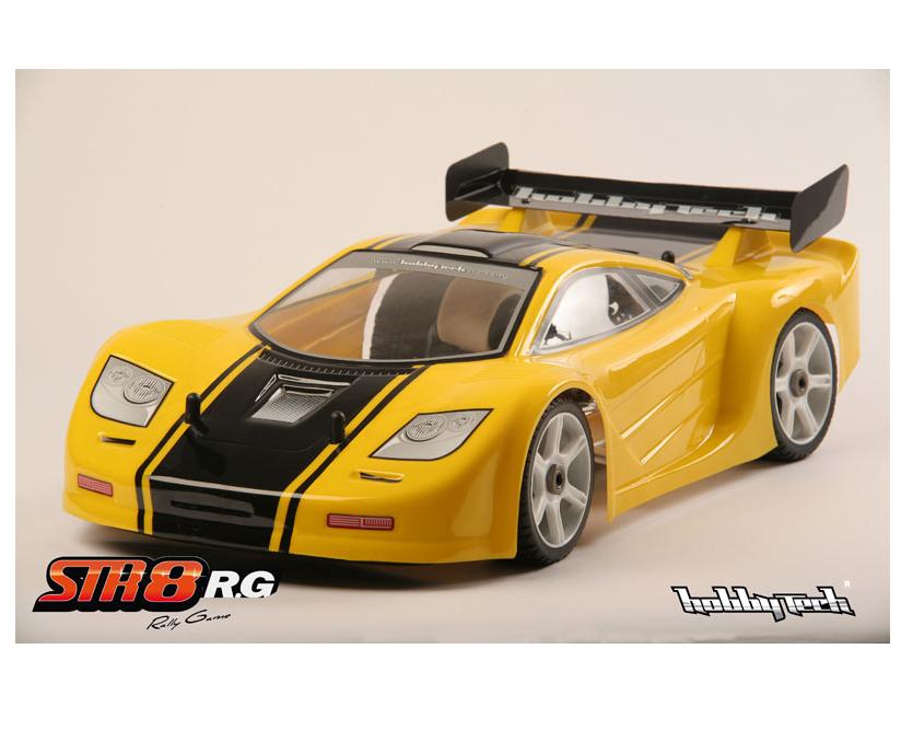

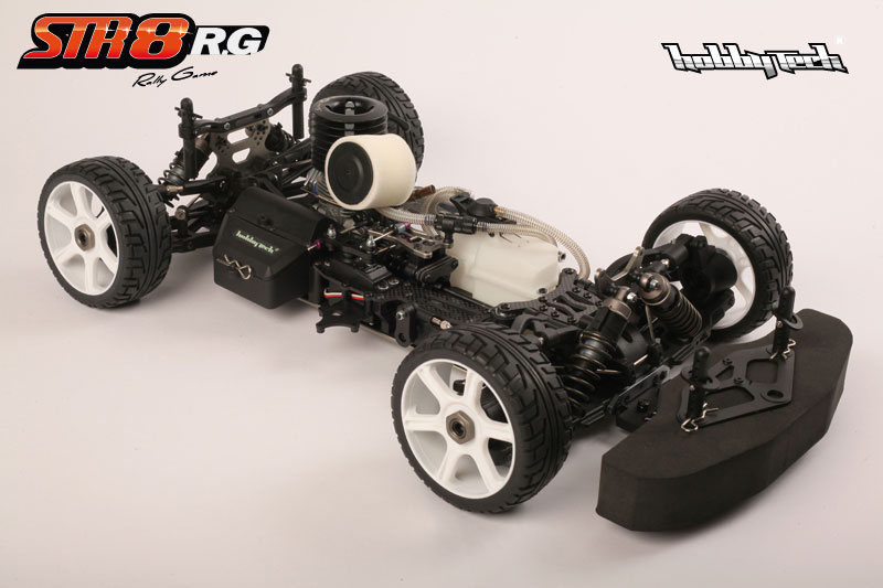

Falls es noch jemanden interessiert, Hobbytech hat auf Basis des STR8 auch eine Rally Game Version im Programm!

BacardiRazz Offroad-Guru
Anmeldedatum: 26.01.2009 Beiträge: 594 Wohnort: 54634 Bitburg
Verfasst am: 24.08.2010, 20:53 • Titel: |
Das nenn´ich mal ein schönes u.hochwertiges Chassis.Wenn ich da an meinen Inferno GT zurückdenke schüttelt´s mich  _________________ -Losi 8ight 2.0 EU

Vespacrosser CULT-Urgestein
Verfasst am: 25.08.2010, 07:28 • Titel: |
hochwertig vllt schon, aber immernoch zu viel Buggy , des Ding hat nich mal Messerstabis drin
Als richtige Rallygame-Chassis werf ich mal den Blade Racing Rx1, den Crono SP 9, den Technokit Tkr und Spry und das Dmone Rallygamechassis von Jamara ins Gespräch... Das ist richtiges Rallygame
