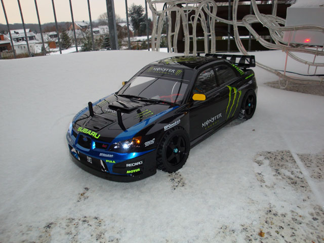

    Frei nach dem Motto "Winterzeit ist Bastelzeit" und ich noch genug Material zum Bauen diverser Schweinereien habe, war nach kurzen Überlegungen das Projekt einer Ken Block Subaru Impreza 2008 WRX STI Replica geboren.
    Zufällig bin ich dann noch zu einem "Echten" Ken Block Autogramm gekommen, und so wurde die Idee weiter gefestigt.
    Als Grundlage verwende ich das Tamiya DF-03 Ra Rally Chassie, da es sich denke ich am besten eignet (zudem liegt der Bausatz schon seit einem Dreiviertel Jahr im Regal und wartet auf den Zusammenbau)
    Im Netz finden sich schon einige Umbauten zu dem Thema, wobei sich alle auf die Karosserie beschränken, das soll hier anders werden. Die Replika soll quasi aus einem Guss sein.
    Hier das Orginal mit Fahrer Ken Block:
