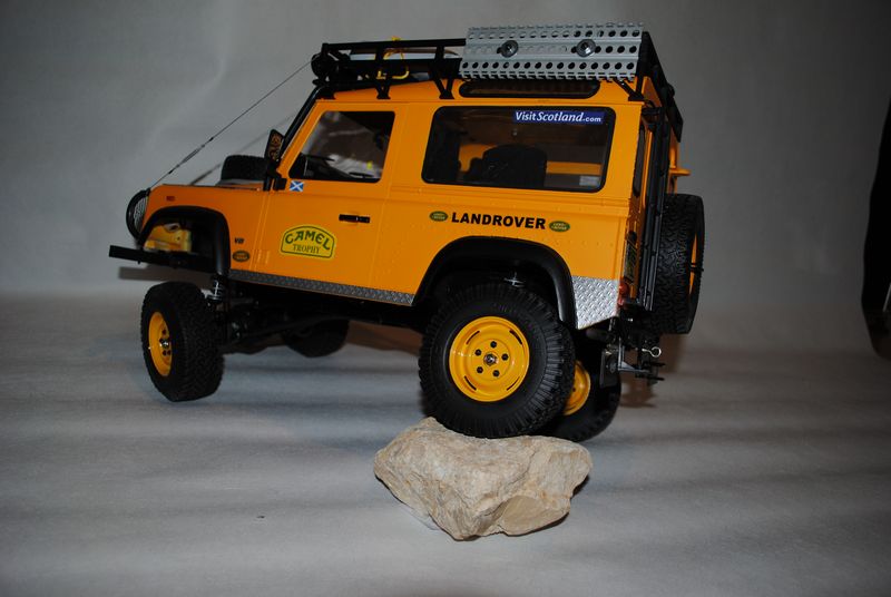

    Z.B. mein Camel-Trophy-Landi … mir gefällt der richtig gut. Durch den detailgetreuen Aufbau und das Eigenbau-Chassis (von einem Deutschen Chassis-Bauer) ist er aber nicht so einfach zu fahren. Der Schwerpunkt liegt halt äusserst ungünstig hoch, und das Auto ist durch die schwere Karo und den ganzen ein- und aufgebauten „Gerümpel“ eigentlich ein viel zu schwer . Querfahrten sind nur begrenzt möglich … wie beim Original halt. Hier war mir die Optik wichtiger.
