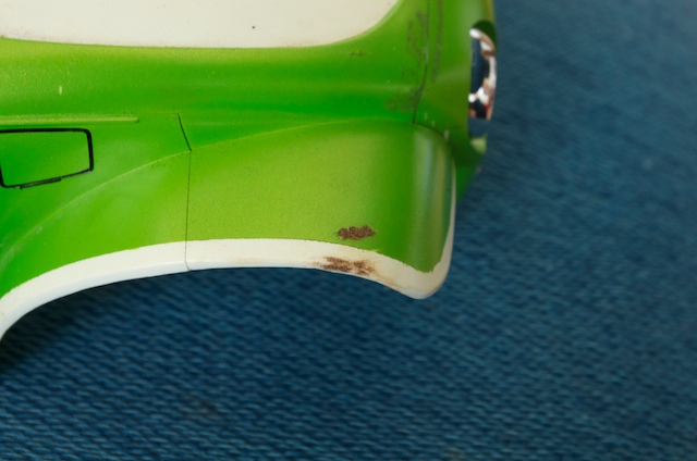

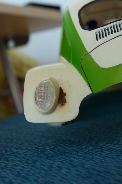

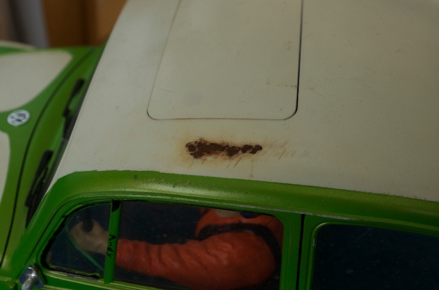

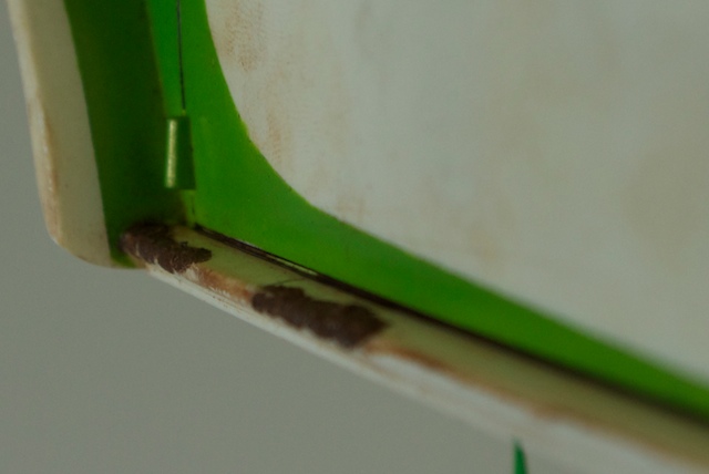

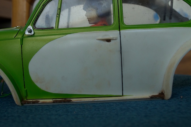

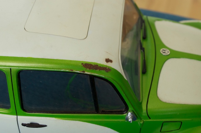

    BeitragVerfasst am: 01.05.2013, 11:21    Titel:
    es gibt Bildchen Smile
    rost von verrosteten schrauben…etc abgekratzt etwas kleber auf die stelle, grosszügig rost drauf (kleine häufchen) festdrücken, und dann (nach dem trocknen, c.a. 5min) alles, was nicht hält abgepinselt Smile
    was sag ihr dazu???
    ich werde heute noch was tun, dachgepäckträger….. mal schauen, wie weit ich komme…. Rolling Eyes (habe 4h für diese paar flecken gebraucht… ich habe das gefühl, ich bin sehhhhhhhhr langsam Confused )

    BeitragVerfasst am: 02.05.2013, 00:22    Titel:
    sehr schön. Smile Da fehlen aber noch die Löcher. Wink
    Man kann auch ein bissl material von der Karo wegnehmen und da den
    Rost reinkleben, damit er sich nicht so abhebt.
