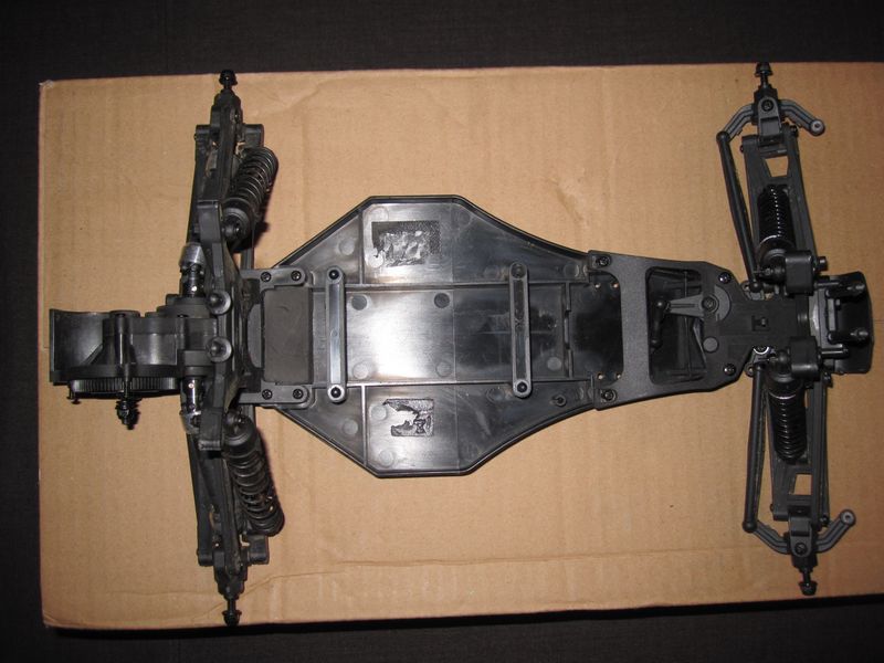

Ein kleines Update zwischendurch...
Ich habe den X-Cellerator zerlegt und das bisherige Chassis samt Kick-Up Verstärkung gewogen.
Ergebnis: 170 Gramm

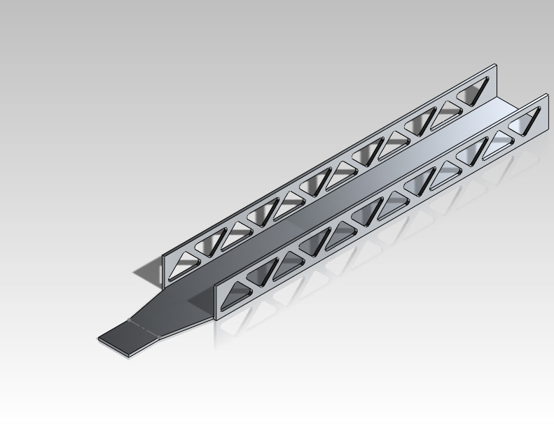

Hier mal ein erster Entwurf wie ich mir das neue Chassis vorstelle:
Das wiegt bisher laut CAD gute 190 Gramm.
Nicht schlecht für eine Verlängerung um 130mm.
Der Mini-Baja sollte also nicht viel schwerer werden als der X-Cell.

Mango CULT-Urgestein
Verfasst am: 15.09.2011, 20:00 • Titel: |
schaut gut aus!!!
nur wo und wie soll die Hinterachse befestigt werden???
TheLime Pisten-Papst
Anmeldedatum: 02.08.2008 Beiträge: 409 Wohnort: 86391 Stadtbergen
Verfasst am: 15.09.2011, 20:24 • Titel: |
Ne is klar, so wird das nix mit Befestigen...
Ist ja auch nur ein erster Rohentwurf, war mehr dazu gedacht das Gewicht mal zu überschlagen.
Vielleicht mach ich das Chassis auch mehrteilig, das wäre wartungsfreundlicher.
Verfasst am: 15.09.2011, 20:36 • Titel: |
vielleicht machst du auch eine mittel-motor-version!!!
majus Offroad-Guru
Verfasst am: 16.09.2011, 16:11 • Titel: |
Habe meinem Firestorm auch mal so ein Magesüchtiges Chassis gegönnt gehabt. (AluProfil eigent sich recht gut dafür)
Recht angenehm zu bearbeiten und auch Mittelmotor ist relativ einfach realisierbar es gibt nur 3 Knackpunkte.
1. Flex an der Hinterachse geschieht eher bei Mittelmotor kann mitunter aber recht nervig werden, da man oft auf der Hinterachse zuerst aufschlägt. Sprich besonders bei so einem U-Chassis muss man sich mit verstrebungen was einfallen lassen
2+3. Lenkung und Bulkhead stabilität.
Wenn man eine Belcrankanlenkung weiterverwenden möchte muss man vorne mehr Platz für die Ackermannplatte lassen. Das kann man umgehen mit einer Anlenkung wie bei einem Pancar (Servosaver von z.b. Tamiya).
Wenn man nun ein Belcrank nimmt wird die Strecke vorne oft zu lang und verbiegt sich bei Einschlägen in die Bande gerne sprich da musst du relativ harte Geschütze auffahren.
ps: Ich hatte mit einer Chassislänge von ca 45cm schon arge Probleme mit untersteuern darauf solltest du unbedingt ein Auge haben!
