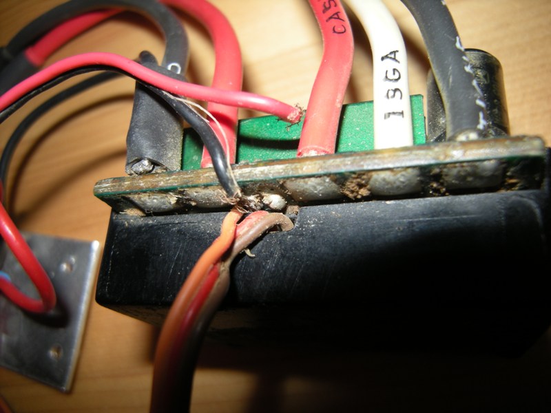

hab heute einen gebrauchten CC Mamba Max (grüner Kühlkörper - nicht der Pro) erhalten.
Weiß jemand von euch wie man die untere Abdeckung abnehmen kann?
Muss mich nämlich um das abgerisse Kabel vom Ein/Aus Schalter kümmern.
Nur um sicher zu gehen - um den Ein/Aus Schalter zu überbrücken, brauche ich einfach nur Minus und Plus zusammenlöten.
Handelt es sich hier um die 2 Lötstellen, die sich in der Mitte vom Fahrtenregler, auf der Festplatte, über der Öffnung für das 3er Kabel (fürn Empfänger) befinden?

Plus und Minus wirst du sicher nicht zusammenlöten....
Der Schalter brückt nur + auf den 2ten Kontakt bzw Lötstelle, auf dem Bild sieht man doch recht deutlich wo das Kabel abgerissen ist würd ich mal sagen
PS: wie das Gehäuse aufgeht kein Plan, denke mal das ist verklebt oder so ?! _________________ Hpi Savage Flux XL

schau mal oben drauf .. da findest 2 kleine Inbusschrauben  |

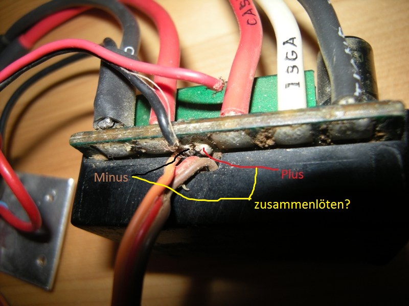

ich hätt mir das so vorgestellt:
bitte um rückmeldung, ob das stimmt.

Jop das ist richtig. Dann geht der Regler aber sofort an, wenn du den Akku ansteckst. Aber das weißt du ja bestimmt! _________________ Mit hochverdichteten Grüßen

Der Regler wird nur durch 2 Schrauben im Gehäuse Fixiert und jep, genau die Stelle musste mit etwas draht und lötzinn überbrücken.
