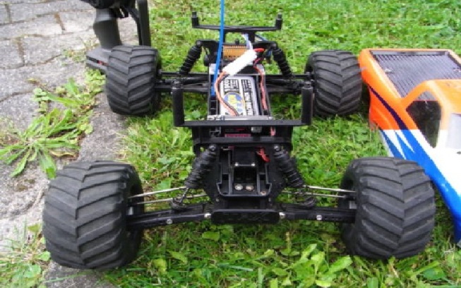

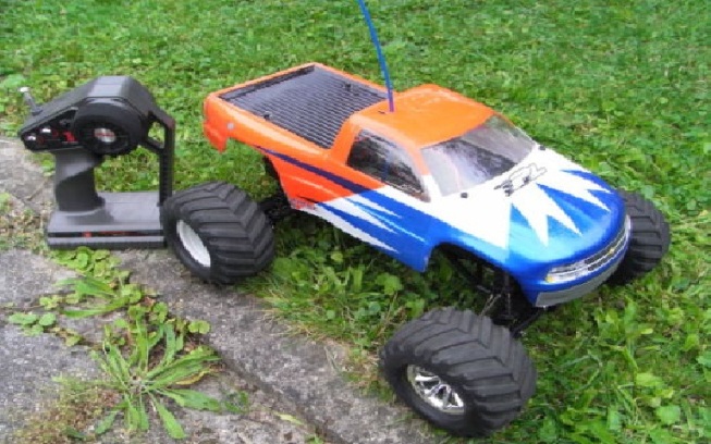

wenn du mal zwei-drei Bilder Hochstellt kann ich dir genau sagen um welches Model es sich handelt. Habe selber 7Jahre lang einen gehabt.

Der Stampede hat schon ein paar Jahre auf dem Buckel, schaut aber gut aus. Ich denke mal der ist mindestens 5 Jahre alt. Ein ganz alter ist es aber auch nicht, denn dann hätte er noch keine TQ Sender. Wenn der Slipper kleine runde rote Reibbeläge (die in die Löcher vom Hauptzahnrad) geschoben werden, dann ist es einer der ersten Generation. Die neueren haben "Revo Style Slipper" mit gesinterten Reibbelägen.
Ein wichtiges Upgrade (falls noch nicht vorhanden) wären die RPM Radträger mtit den großen 10x5x4 mm Kugellagern. Ansonsten ist das Auto sehr robust, kannst ja im Falle des Falles auf Teile von RPM zurückgreifen.
Als Bürstenmotorenersatz würde ich einen mit 19 - 21 Turns nehmen. 17 T sind auch noch in Ordnung - je nach dem was der Regler verträgt (No Limit bedeutet nicht immer No Limit). _________________ Jesus liebt Dich!
