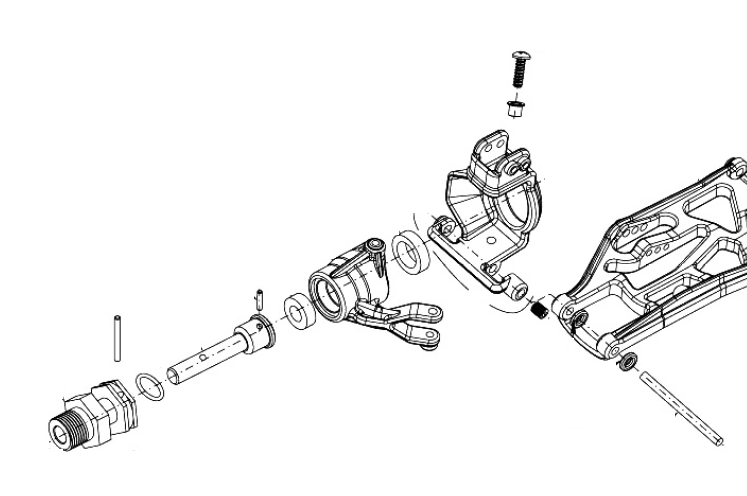

    bei den Achsschenkeln vorne neigen die unteren Schrauben dazu sich immer wieder entweder herauszudrehen oder sich zu verbiegen und abzubrechen. Habe nun vor ein paar Monaten Austauschachsschenkel geordert, hätte aber gerne eine dauerhaftere Lösung. Ich denke die Schrauben sind vom Material her zu weich und die Befestigung derselben im Alu auch nicht optimal. Komplett reinkleben kann man die leider nicht da sich sonst der Achsschenkel in der Aufnahme nicht mehr drehen lässt und somit die Lenkung blockiert ist.

    Zu deinem Problem, ist es vielleicht möglich die Schrauben gegen hochwertigere zu tauschen und diese dann mit Loctite zu sichern, Loctite nicht auf die Schraube sondern direkt in die Bohrung im Achsschenkel. Wenn du dann die richtige Menge Loctite erwischt sollte auch nichts rauslaufen und die Lenkung ihre Funktion behalten.
    Viele Grüße Geo
    PS: Hier noch ein Bild dazu, vielleicht hilft das ja beim Fehler beheben bzw. vielleicht sieht so noch ein anderer eine Lösung.
    _speedfighter.png[/img]

    Danke für die Zeichnung, ich weiss schon, aber genau das ist ja das Schwierige den Kleber nur in die Gewindebohrung zu bekommen und nicht auch noch die Schraube zu erwischen Smile.

    ja, die richtige Menge Loctite zu erwischen kann einem den letzten Nerv rauben... Aber die Schraube läuft doch zumindest oben in einer Hülse wie ist das denn unten? Wenn genauso dann sollte das mit dem Loctite doch auch kein so großes Problem sein, die Hülse hat ja kein Gewinde.

    Die Schrauben laufen im Bereich des Schraubenkopfes in einer Hülse, und in genau der darf man die Schraube eben nicht festkleben Smile. Man kommt aber nicht so gut zum Gewinde im Alu dazu wenn man das Teil schon eingerichtet hat und kurz davor steht es zu verschrauben (Superkleber lässt einem ja nicht wirklich lange Zeit dazu Smile).
