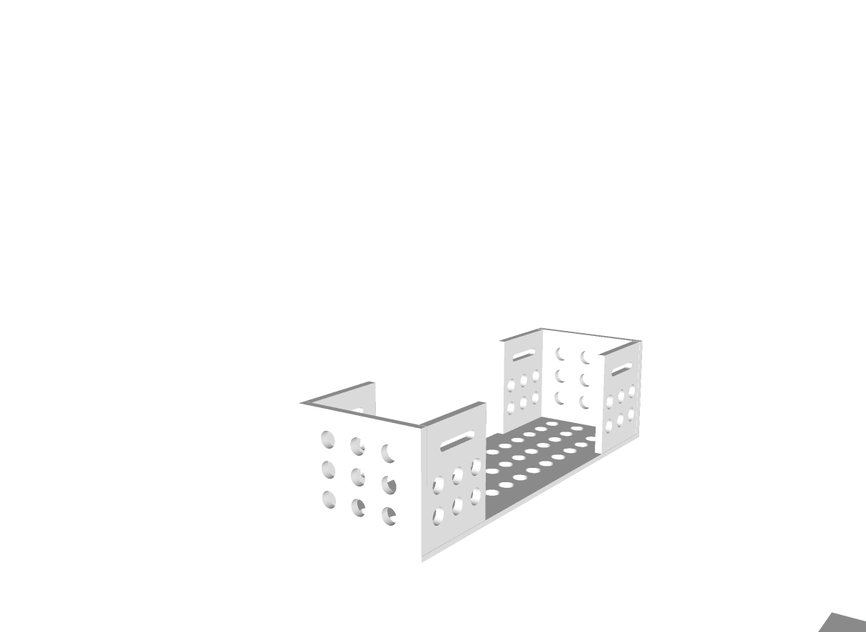

Da ich grad mitten in der Planung bin, hab ich meine Akku Halterung gezeichnet wie sie später aussehen soll. Für mich selber brauch ich keine schnell wechsel Halterung, da ich nur aus Spaß Fahre und vielleicht noch beim Vereins-rennen mitfahre.
Akkuhalterung ist in 3D fertig bis auf dass die material stärke noch nicht passt. Da ich jetzt 2mm ABS Kunstoff nehmen würde statt 3mm.
Hoffe sie gefällt euch: akkuhalterung.jpg (56 KB)
Leider hab ich vorher gesehen dass meine Halterung nicht an die gewünschten stelle passt. Nun muss ich statt Klemmringe mir eine andere Halterung einfallen lassen, da ich in meine Bodenplatte kein loch Reinbohren will. |

Verfasst am: 15.12.2010, 21:16 • Titel: |
| kuck im forum mal nach "kydex", ist ein Thermoplast, der sich dafür auch verwenden lässt. |

Verfasst am: 16.12.2010, 11:54 • Titel: |
| florianz hat Folgendes geschrieben: |
Danke für den tipp. ABS Kunstoff hab ich halt auf planB's Seite gefunden für die halterung. |
