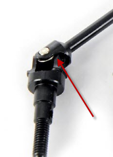

    BeitragVerfasst am: 27.02.2013, 08:48    Titel:
    Schau mal genau was hier (beim Pfeil) passiert wenn Du voll eingeschlagen hast und sich die Räder drehen ... Wahrscheinlich "holperts" dort

    BeitragVerfasst am: 27.02.2013, 08:54    Titel:
    Hm ok, also das es quasi im Doppelgelenk irgendwo hakt oder blockiert. Werde die heute Abend mal ausbauen und nachsehen.
    Und wenn ich da schon dabei bin schau ich auch gleich mal ob der unter Umständen am Achsschenkel anschlägt

    BeitragVerfasst am: 27.02.2013, 08:59    Titel:
    Bevor Du das ausbaust schau erst was passiert im eingebauten Zustand ...

    BeitragVerfasst am: 27.02.2013, 09:05    Titel:
    Mach ich, erstmal nur Reifen und Mitnehmer ab und testen.
    Sehe ich das Richtig, das solltes es daran liegen es dafür keine wirkliche Lösung gibt außer auf richtige CVD's zu wechseln bzw. einfach hinnehmen?
