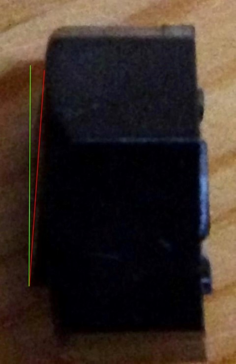

    habe gestern nochmal nachgesehen, die Gelenke der Kardan scheinen ok zu sein wenn es da holpert dann nur so minimal das ich das selbst mit Brille nicht sehen konnte. Aber ich glaube die Kardan schlagen an den Achsschenkeln an, werde die heute Abend mal ein wenig abschleifen oder vielleicht sind dann auch die Alu Achsschenkel schon da und die bieten mehr Platz für das Gelenk Smile
    Ein weiteres Problem mit dem minimalen "eiern" der Reifen bei Geradeausfahrt habe ich auch gefunden, das Plastik der Radmitnehmer scheint nicht das geeignetste zu sein oder ich war beim Anziehen der Radmuttern gedanklich bei meinem Savage... auf alle fälle sehen die so aus (grün so sollte die innere Auflage sein, rot so schaut es aus...) :
    Alu Radmitnehmer habe ich auch schon bestellt, mal sehen was dann aus den Problemen wird.

    habe die Probleme mit den "eiernden" Rädern bei steigendem Lenkeinschlag nun behoben. Eins der Probleme habe ich oben ja schon beschrieben, das habe ich mit ALU Mitnehmern wegbekommen.
    Das zweite Problem war wohl eine Kombination aus den Kardanwellen und den original Achsschenkeln welche bei größerem Lenkeinschlag nicht genug Platz für die Kardan hatten und jedesmal wenn der Übergang von abgeflacht zu rundung kam anfingen zu springen bzw. die Achsschenkel wieder leicht aus dem Lenkeinschlag drückten.
    Zum beheben des Problems bin ich den einfachen Weg gegangen und habe diese gegen Aluteile mit mehr Freiraum ausgetauscht, ein Abschleifen der original Teile wäre aber auch möglich gewesen...
    Vielen dank an alle für eure Unterstützung Smile
