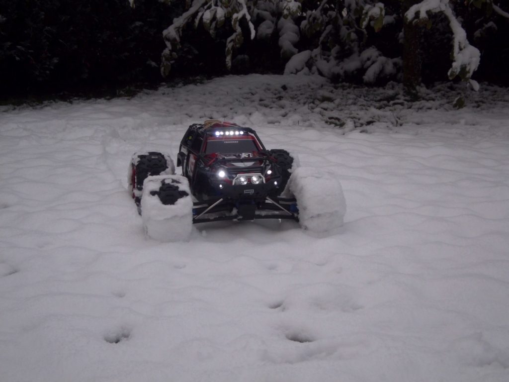

    Passend zum ersten Schnee bei uns, möchte ich euch mein neues Modell für die schlechte Jahreszeit vorstellen.
    Es ist ein Traxxas Summit geworden und gleichzeitig auch mein größtes Modell was die Abmessungen und auch die Erscheinung angeht.
    Der Summit sollte nicht ganz original bleiben, auspacken und fahren kann ja jeder. Very Happy
    So wurden ein paar LEDs in die Karosse, eine Lichtleiste am Dach, sowie ein paar kleine Details montiert.
    Hier und da noch Aufkleber angebracht und schon war der Summit nicht mehr "wie aus dem Karton".
    Auch unter der Karosse hat sich etwas geändert.
    Die 2 Traxxas Servos wurden gegen ein Savöx 1270 getauscht, welches an einem UBEC mit 7,4V versorgt wird und damit hoffentlich genug Stellkraft für die großen Räder des Summit hat.
    Regler und Motor wurden auch getauscht.
    Ein mit Plasti Dip bepinselter Mamba Max Pro regelt nun einen Hobbywing Motor mit 2200kv.
    Damit auch sanftes Anfahren möglich ist, wird im Sensorbetrieb gefahren.

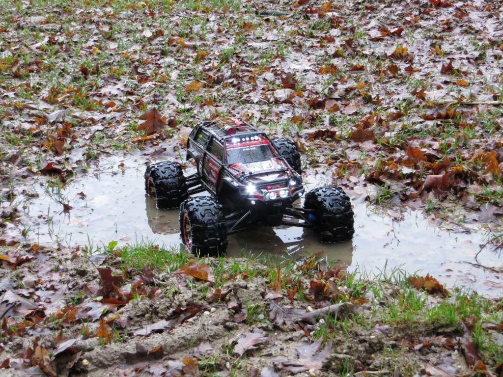

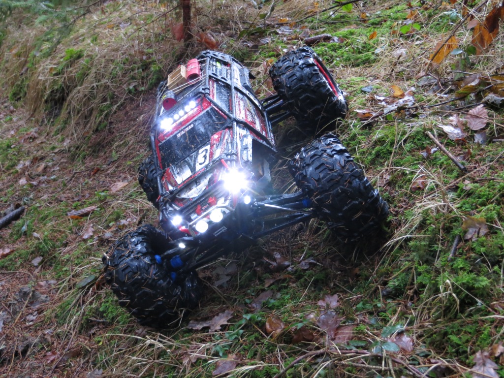

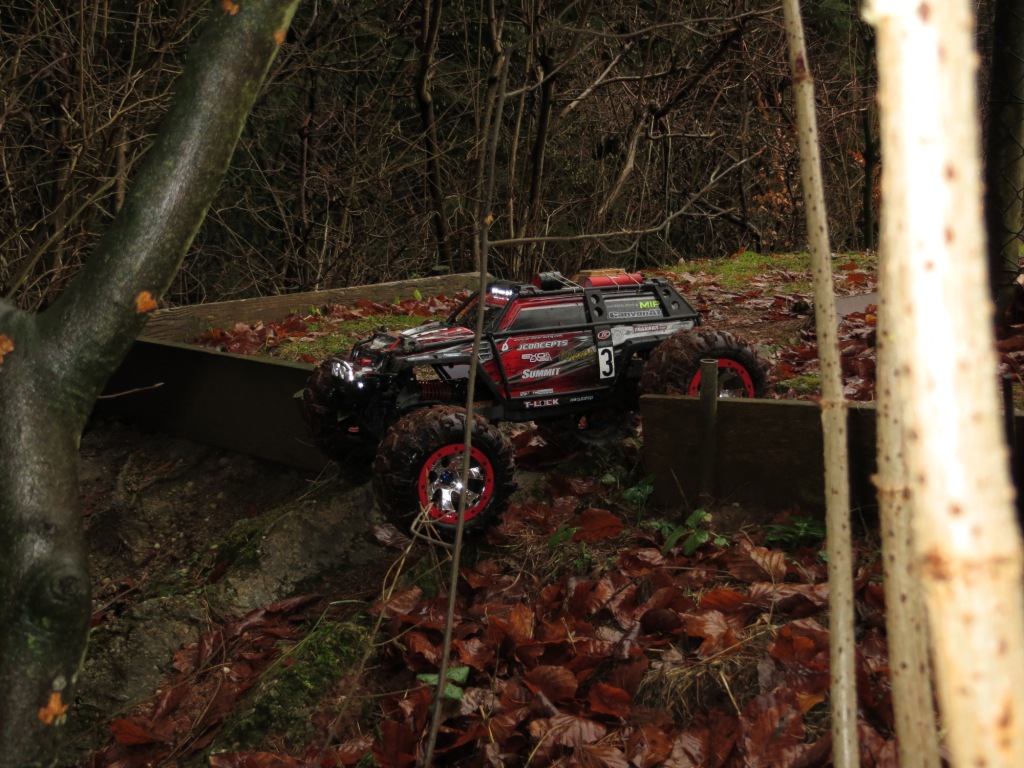

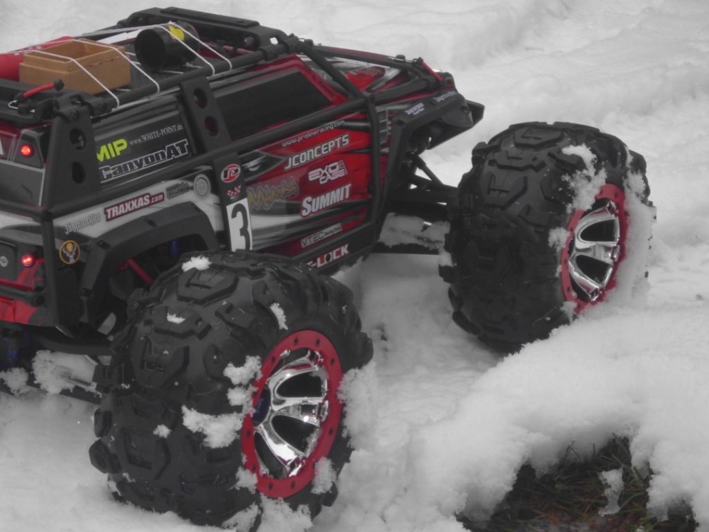

    Mal ein kleines Update im neuen Jahr. Elektronik ist noch immer die selbe und funktionert wirklich erste Sahne.
    Bis jetzt hält auch alles dicht, dank Plastidip und Wetprotect. Smile
    Finde den Summit bis jetzt wirklich sehr gut, alleine schon durch die ganzen technischen Sachen.
    Kommt man am Berg nicht weiter, einfach die Diffs sperren und der Summit fährt hoch. Very Happy
    Will man(n) mal etwas mehr Aktion, in den 2. Gang schalten und auf einmal ist der Summit richtig flott unterwegs.
    Ein paar Bilder gibts natürlich auch:
