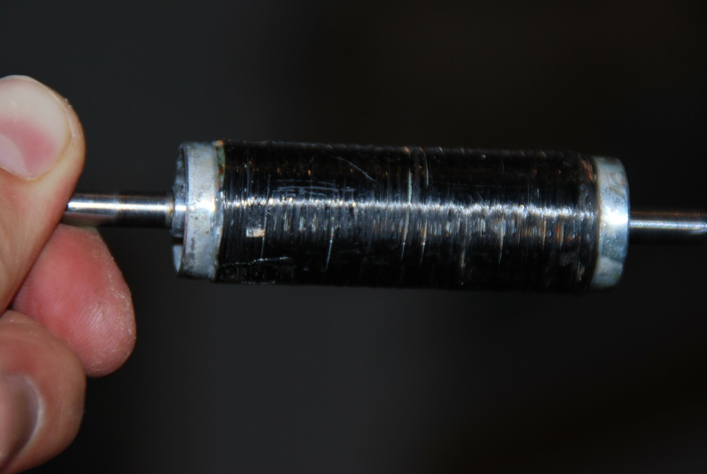

Bei neiner letzten Ausfahrt ist es passiert. Nach ein paar Purzelbäumen Sprang ein mit Wasser befüllter Bottich in den Weg. Zum Glück ist da nichts Durchgebrannt.
Nun ist mir aufgefallen, dass der Startor des Leopards Motor nicht mehr so wie vorher aussieht.
Hier ein paar Bilder:
Innen:
Zuden hat sich die Dämpferbrücke so weit verbogen, dass sich eine Schraube der Dämpfer in die Elkos des Reglers eingeschlagen sind.
Klar das ich diese Ersetzen muss, aber wäre Auslöten der Elkos sinvoller, oder noch ein paar zusätzliche und dickere?
Hier noch ein Bild des Elkos:

Das Anlöten von Elkos auf der Platine ist so eine Sache , aber machbar .
Im Gegensatz zu deinem Motor, das sieht alles nicht mehr so recht passig aus . _________________ Gruß Jens

Ja irgentwas ist da am Rosten
Was könnte denn maximal passieren wenn ich den Weiter verwende?
Grüße Platinum52 _________________ - Ultimativ Stuggy |
jenske Moderator
Verfasst am: 20.06.2013, 21:28 • Titel: |
Hitzeprobleme, und ein sehr großer Leistungsverlust, der mit totalem Stillstand endet . Mit viel Glück, bleibt dein Regler aber heil . _________________ Gruß Jens

Ich war noch mal kurz in der Werkstatt und hab den Stator geputzt. Sieht jetzt nicht mehr so schlimm aus. Ich werde einfach auf gut Glück fahren.

Hoffentlich wurde die Beschichtung der Magnete nicht irgendwo zerstört. Wenn NeFeB-Magnete mal Wasser ziehen, zerbröseln sie in kürzester Zeit. |

Gut zu Wissen. Mal schauen ob bei mir die Beschichtung irgentwo zerstört wurde. Bei den nähsten Fahrten werde ich es Wissen.
