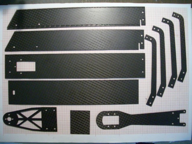

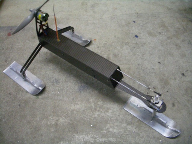

Habe mir endlich das richtige gerät für den Winter gebaut.
Nach einer Woche grübeln und werkeln ist heute mein Schneegleiter fertig geworden.
Das Fahrzeug wurde mit Hilfe von CAD Konstruiert, danach wurden die einzelnen teile aus Karbon und Aluminium gefertigt.
Zur Ausstattung der Elektronik wurde auf meinen Crawler zurückgegriffen.
Der spendierte einen GM30sport Regler, Hacker Lipo2100/2s, und den Roxxy2834/8 Motor der mit einem 8x7 Propeller bestückt wurde.
Für die Lenkung wurde ein 5645MG Servo verwendet.
Nach dem alles seinen platz gefunden hat konnte es zur Probefahrt aufgehen.
Bin ca. nur 20 min gefahren danach wurde es schon dunkel.
Bei der folgenden Durchsicht wurden keinerlei defekte festgestellt, trotz heftiger Abflüge in den Schnee.
Das Fahrverhalten ist echt genial, vor allem weil man keine bremse hat wie beim Auto .
Da ist vorausschauendes fahren angesagt.
Werde morgen mal einen 10x5 Propeller probieren da die Elektronik keinerlei Anzeichen einer Wärmeentwicklung gezeigt hat.
Eine erste probe auf der Werkbank lässt auf viel Spaß hoffen.
Technische Daten Schneegleiter
Gesamtlänge:610mm
Breite: 320mm
Höhe ohne Propeller: 215mm
Bodenfreiheit:70mm
Gewicht Fahrbereit: 975 Gramm
Nachlauf: 12 Grad
Have fun Gonzo

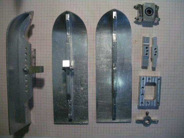

Sind die Skier unten glatt oder hast ne Kufe dran ?
Gedreht könntest hinten deine CFK-Schwingen evtl. noch als Federung nutzen,
oder taugt das nicht .. Video kommt eh noch ?

sieht ja irre aus...
Wie viel Schub liefert der Motor, und was wiegt die Karre?
oder taugt das nicht .. Video kommt eh noch ? |
die ski sind unten glatt .
wollte auf leitbau gehen, federung ist so ok.
Video wikk ich morgen machen
Zitat: |
Wie viel Schub liefert der Motor, und was wiegt die Karre? |
Gewicht 1kg
Motor Schubkraft max.: 1300 g
mit einem 12 x 6 Propeller
Geht ganz gut mit dem kleinerem probeller ist der top speed schon ok aber der punch von unten fehlt.
Mit dem 10x5 bin ich aber das problem los.
Have fun Gonzo

Ich würd vorne eine kleine Kufe einbauen, weil
sonst untersteuert des Ding Total. |
