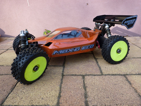

Möchte euch nur kurz meinen neuen Mugen vorstellen.
Meinen S8TX musste ich dafür leider abgeben, aber es hat sich alle mal gelohnt!
Der MBX6eco ist super Aufgebaut, top Qualität etc. Eben ein Mugen!
Gestern gekauft, teilweise zerlegt und wieder zusammengebaut, Diffs kontrolliert, geschmiert und geshimmt (eig. nicht nötig, nur eine Scheibe passte noch rein )
Heute Karo lackiert und eine kleine Runde im Hof gedreht und schon da fährt er sich absolut super!
Ich bin absolut zufrieden und noch ziemlich benebelt vom lackieren
Noch ein paar Bilder für euch:

Da ich bei dem Wetter nicht fahren möchte hab ich mal die Gewichtsverteilung angekuckt.
V: 1727g / H: 1912g (48,5%/52,5%)
L: 1859g / R: 1780g (51%/49%)
Insgesamt: ca. 3600g
Alles fahrfertig mit 4S-Lipo (5300mAh) und Reifen.
Hab das bei meinem Truggy nie versucht.
Für mich sieht das alles echt top aus, v.a. links/rechts ist schon sehr eng
Außerdem ist der Buggy mit exakt gleicher Elektronik fast 1 Kilo leichter als der S8TX.
Wann wird das Wetter besser? So schön trocken etc.
Ich kanns nichtmehr erwarten richtig zu fahren...der arme Mugen geht noch vom rumstehen kaputt
