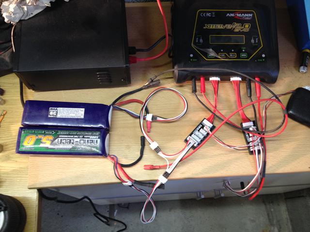

Hallo
Ich hab mir ein Adapter Stecker von 2x3s auf 6s besorgt um das paar Lipos, das im Auto miteinander angesteckt wird, zusammen zu laden.
Jetzt hab ich noch ne Frage bevor ich alles zusammen stecke.
Ist das so richtig? (Nur den linken Ausgang vom Ladegerät anschauen)
Oder muß das Rote Balancer Kabel vom Adapter in den Lipo der am Plus Pol beim Ladegerät angesteckt ist? Dann wärs auf dem Foto falsch. Ist das egal, oder kommt es drauf an?

amigaman CULT-Urgestein
Verfasst am: 01.04.2014, 18:22 • Titel: |
Das kommt auf jeden Fall drauf an, denn die 4mm-Buchse "Masse" ist auch an der Balancerbuchse "Masse", das raucht wenn du dich vertust.
Der Akku, der an Lader Schwarz ist, muss auch an Balancer Schwarz.
Und ich würde dir raten, die Verlängerungen an der Balancerseite so wenig wie möglich zu nutzen, denn jeder Stecker und jeder cm Strippe kostet mV, was zu Zellendrift führen kann, der keiner ist. _________________ Gruß, Jens
Verfasst am: 01.04.2014, 18:46 • Titel: |
Du solltest den Balancer-Stecker mit dem entsprechenden Ladekabel fest verbinden, so dass Du ihn nie verwechseln kannst. Beispielsweise mit einem Kabelbinder.
So wie auf dem Bild ist es tatsächlich falsch. Ich hoffe, Du hast es nicht schon ausprobiert. _________________ Sind wir nicht alle ein bisschen Flux?

Verfasst am: 04.04.2014, 12:29 • Titel: |
Da seh ich gleich mehrere Probleme auf dem Bild:
1.
Der Balancer Adapter hat 2 3S Anschlüsse, eins mit nem roten Kabel und eins mit nem schwarzen, der Akku an dem schwarzen Ende muss sein schwarzes Anschlusskabel zum Lader führen, und der Akku an dem roten Balancer Anschluss muss sein rotes Kabel zum Lader führen:
Beide rote Kabel gehen zu einem Akku, beide schwarze zum anderen, 2 Kabel bleiben übrig, die musst du verbinden.
So merkt sich das einfach, auf dem Bild isses falsch rum.
2.
Kann am Licht liegen, aber zumindest der untere Lipo sieht sehr bauchig aus, wenn der Lipo Gas enthält und sich eindrücken lässt ist er defekt und gehört entsorgt. (Zumindest die geblähte Zelle, aber wenn man sich nicht auskennt sollte man nicht versuchen die Packs umzulöten)
3.
An dem 2S Ausgang des Verteilerboards hast du ein weiteres Gerät angschlossen, das ist in den meisten Fällen eine schlechte Idee, was hängt denn da dran? _________________ E-Revo (Licht,2Gang,6S Tekin+Lehner,Gyro)

Verfasst am: 04.04.2014, 13:14 • Titel: |
So habe ich meine 2x 3s Akkus für den Savage verdrahtet:
(http://www.scriptasylum.com/rc_speed/lipo.html)
Zusätzlich noch "A" und "B" auf Akkus und Kabel geschrieben,
damit nicht irgendwas schief läuft falls ich mal irgendwie einen
Anfall geistiger Umnachtung beim zusammenstecken habe  |

Verfasst am: 04.04.2014, 13:47 • Titel: |
Danke schonmal für die ganzen Antworten Ich werd am Abend mal laden.
@454-bigblock:
Nein ich habs noch nicht ausprobiert. Ich dachte ich frag mal vorher bevor ichs anstecke
@Prokktor:
Das täuscht im Licht. Beide Packs sind noch OK. Hab grade vor nem Monat ca. 5Stk gblähte entsorgt.
Am 2s Ausgang hängt nichts dran. Hab das Kabel nur fürs Foto auf die Seite gelegt. Ansonsten werden an dem die 2s Lippos für den SC geladen. _________________ Savage Flux Street Racer
