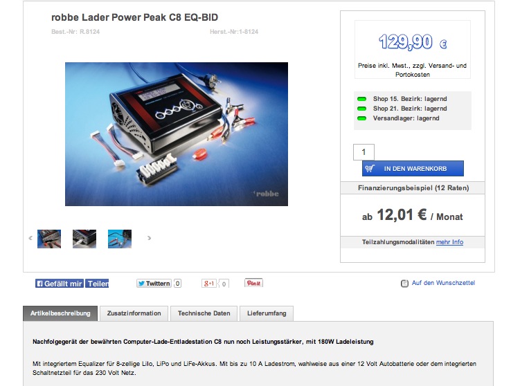

    2x10 Ampere ohne Netzteil gibts glaube ich nicht.
    10 Ampere Single ist das stärkst das ich ohne Netzteil kenne, aber die meisten haben 5A.
    -> Robbe Power Peak C8 hat zb. 10A und integriertes Netzteil.

    Also mein Power Peak C8 Eq-BID hat 6A max., einen Kanal und kann 12 und mit eingebautem NT 230V.
    Vor allem das mit dem BID ist klasse.
    Gibt es eine 10A-Version???

    Modellsport B.... :

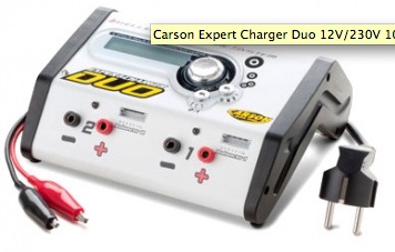

    Hab gerade ein Duo gefunden das 10A auf Kanal A und 5A auf B ohne Netzteil kann: Carson Expert Charger Duo 12V/230V 10A

    BeitragVerfasst am: 31.03.2014, 21:28    Titel:
    Oh, das ist interessant.
    Auf der Robbe-Seite ist das Gerät mit 8124 angegeben, ich hab 8553, und auf den Bildern bei Robbe wird auch die 8553 angegeben.
    Die haben also wohl nur die inneren Werte verändert...
    Gruß, Jens
