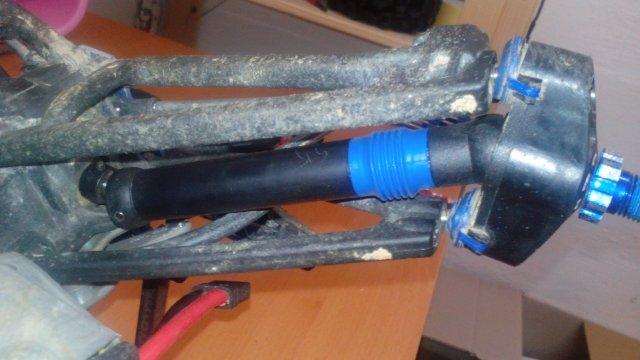

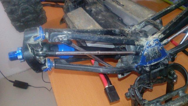

Hallo. Links oder rechts hinten ist voriger jahr ein antriebsknochen gebrochen. Zig mal montiert, links rechts getauscht aber es wird nichts.
Die Reifen stehen schief... schei..e!!!!
Achja: Die Knochen haben unterschiedliche Längen wie es sich gehört....
Wer hat eine Idee - wer kann helfen?
THX
M.

(in welcher Richtung stehen die Räder schief? Über die Pivotbälle und die Anlenkungshebel kannst du die Ausrichtung der Räder anpassen. Hast du eventuell die Querlenker links/rechts oder oben/unten vertauscht?
Bilder wären sehr hilfreich, dann könnten wir gleich sehen, wo das Problem liegt.
Ist dein Summit noch im Originalzustand? Oder hast du ein Brushless-System nachgerüstet?) Hat sich erledigt, das Bild hat es mir am Anfang nicht angezeigt.
Der Slipper (Rutschkupplung) muss beim Summit korrekt eingestellt werden, da er sonst im kleinen Gang und mit Diffsperre dir die Antriebswellen abdrehen kann. Die Anleitung hilft dir da weiter.
Ich tipp mal, dass du die Hebel vom Federbein und Radträgeranlenkung vertauscht hast, die sind unterschiedlich lang ...

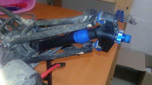

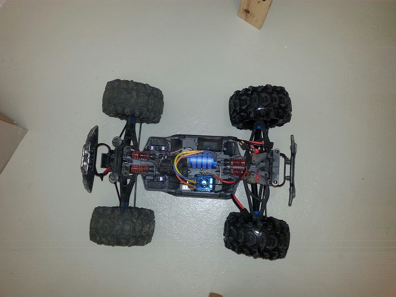

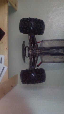

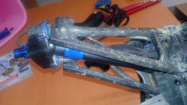

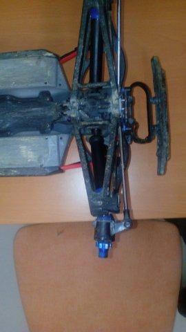

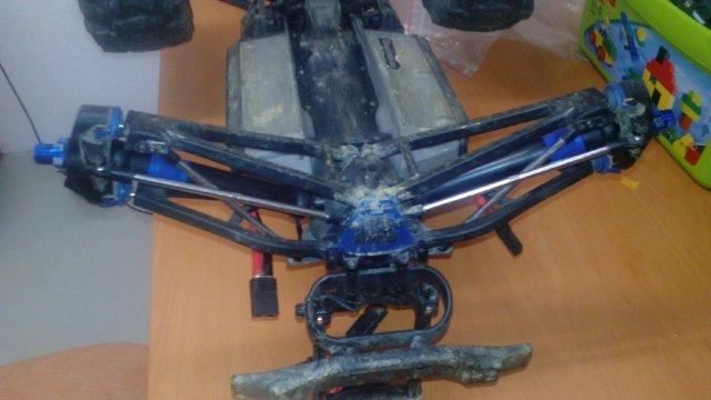

Verfasst am: 22.03.2015, 10:52 • Titel: noch ein paar bilder |

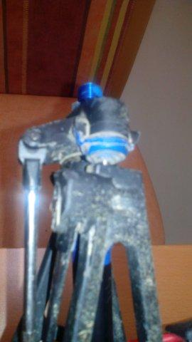

Danke für den Hinweis. Ich hab den Knochen vor rund einem Jahr getauscht - leider kann ich mich nicht mehr 100%ig erinnern, dennoch glaube ich, dass ich sonst nichts verändert habe! (Zwischenzeitlich Haus umgebaut, da musste ich die Autos leider hinten anstellen...).
Anbei ein paar Fotos - wie schon gesagt: ich hab keine Ahnung wo ich anfangen kann.... - vielleicht hat ja wer bitte eine Idee!!!!!
Danke!
Manfred

auf den Minibildchen sieht man leider herzlich wenig.
...aber vermutlich hast du einfach nur die Spurstangen mit den Dämpferstangen vertauscht, wie schon erwähnt wurde.
http://www.rcworld.com.au/media/traxxas/TRAXXAS_5607L_SUMMIT-5607-120907-Rear.jpg
...also die Nummer 5318 (bzw. einer der gelisteten) mit 5338 (x) vertauscht. _________________ Hier könnte Ihre Werbung stehen |
Verfasst am: 22.03.2015, 18:53 • Titel: |
Hä??? Wie hast du das geschafft?
Montier mal die Reifen ab um mach ein paar grössere Detailbilder. |

Verfasst am: 23.03.2015, 10:04 • Titel: |
Entweder Stangen vertauscht oder Kugeln zu weit draußen, würd ich auch sagen. _________________ Gruß, Jens

Verfasst am: 23.03.2015, 10:27 • Titel: |
Du hast bestimmt die Stangen vertauscht. Die Antriebswellen sind unterschiedlich lang. Die Kürzere gehört dahin wo im Bulkhead die Ausbuchtung für die Diffsperre ist.
Zu den Stangen:
Die Spurstangen (Verbindung Bulkheads zu den Reifen) haben mittig einen Sechskant damit man die Spur einstellen kann.
Die Stangen von den Dämpfern haben dies nicht. Schau dir die Stangen nochmal genau an...

Verfasst am: 23.03.2015, 10:47 • Titel: |
Guten Morgen,
danke für die vielen Hinweise. Wie bereits erwähnt - es liegt halt schon etwas zurück - habe ich lediglich den Knochen getauscht! Bei den Stangeln hab ich m.E. nichts getang. Was ich allerdings geändert habe - und das hätte ich mgl. erwähnen sollen - war, dass ich an der besagten Achse neue Felgen + Reifen montiert habe.... allerdings handelt es sich um die 'origininale' Bereifung....

Verfasst am: 23.03.2015, 11:16 • Titel: |
Die Stangen sehen gut aus, also sind die Kugelköpfe zu weit draußen.
Ich nehme an, du hast die Radträger abgenommen zum Wellentausch, und nicht die ganzen Arme?
Das würde die zu weit rausstehenden Kugeln erklären. _________________ Gruß, Jens
