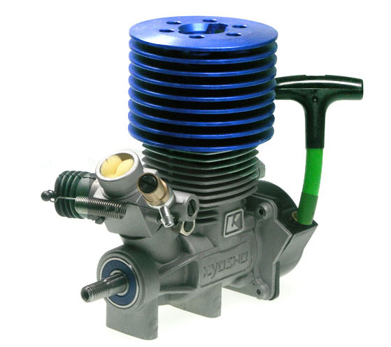

    nun gut, den gs-21x könnte ich ebenfalls noch im neuzustand käuflich erwerben. wenn es denn wirklich der gs-21x ist. auf dem motor selbst steht nur gs21. in der anleitung gs-21x, aber in der steht so manches, was nicht wahr ist. vom kurbelwellengehäuse passt der hier ganz gut:
    allerdings sieht unser vergaser eher so aus:
    (aus plastik, nur um 180° gedreht).
    das ist der gs-21r. unser motor hat im gegensatz zu den beiden aber einen blauen zylinderkopf. der hier erinnert mich doch sehr stark an unseren gs:
    (ist ein bild von einem andern usa-1. unserer sieht zum glück viel sauberer aus.)
    kennt sich da jmd aus mit den feinen unterschieden? oder muss ich hoffen, am wochenende mit der artikelnummer aus der (zt ungenauen) anleitung den motor exakt bestimmen zu können?

    ja, unsere sieht aus, wie die auf dem dritten bild. also alles "stock" und leicht zu erneuern.
    krümmer zum pink race hatte ich schon rausgesucht. nicht von kyosho. aber die suche war ja nun umsonst, wenn ich lieber wieder einen kyosho-motor nehmen sollte zwecks kompatibilität.
    auf deinem bild ist aber ein gX-21 zu sehen. also welcher nun?

    BeitragVerfasst am: 10.10.2011, 21:46    Titel:
    Auf meinem Bild ist der neuere Gs 21 zu sehen . Es gib von dem einen Nachfolger mit schwarzem Kühlkopf . Aber zu dem kann ich nichts sagen . Nur das der 28 der selben Reihe immer noch große Sch...e ist Laughing .
