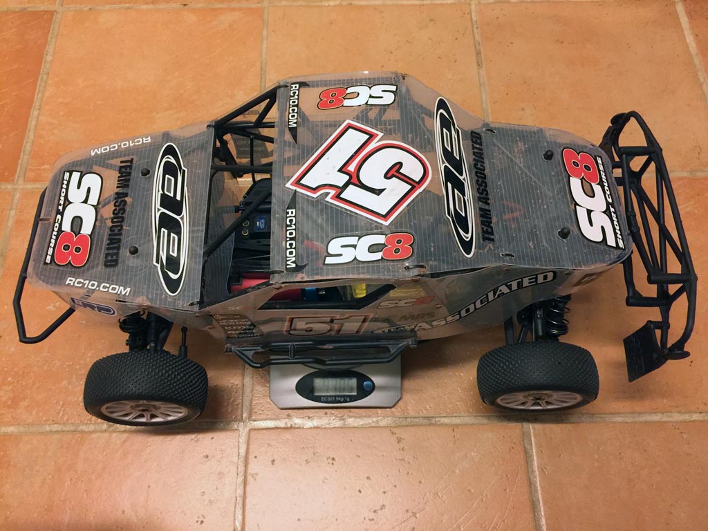

    Der Losi 10T Truggy ist mir etwas zu kurz, daher habe ich mich nach was "neuem" umgesehen. Habe etwas alte RC Car Videos geschmökert und bin beim Robitronic BR50 hängen geblieben (Truggy Chassis mit Buggy Schwingen). Robitronic Chassis wollte ich keines mehr, daher fiel meine Aufmerksamkeit auf den Asso Sc8e (auf den auch die BR50 Karo drauf passt).
    In den Kleinanzeigen gab es genau in dem Zeitraum einen gebrauchten Asso zu einem fairen Preis ... da konnte ich nicht widerstehen.
    Heute Nachmittag bin ich endlich dazu gekommen die Elo Komponenten vom Losi 10T zu übersiedeln. Nach ca 4 Stunden war auch der SC8e einsatzbereit. Leider ging sich eine Fahrt nicht mehr aus ... Jungfernfahrt wird dann morgen Früh sein.
    Hier ein paar Bilder:

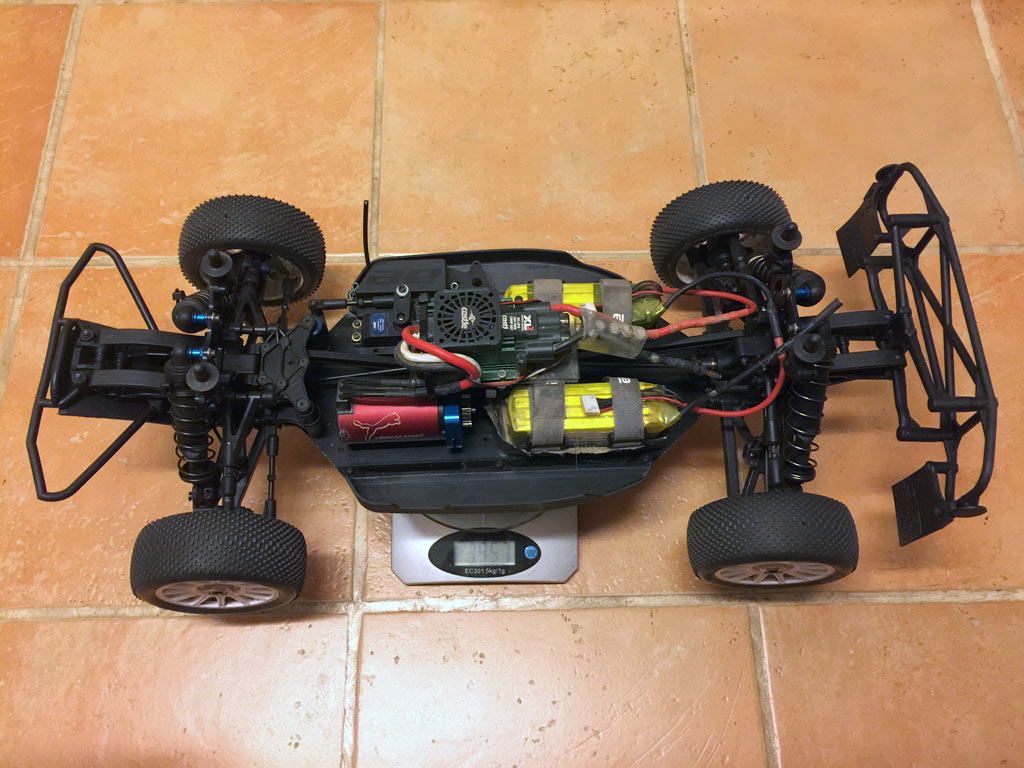

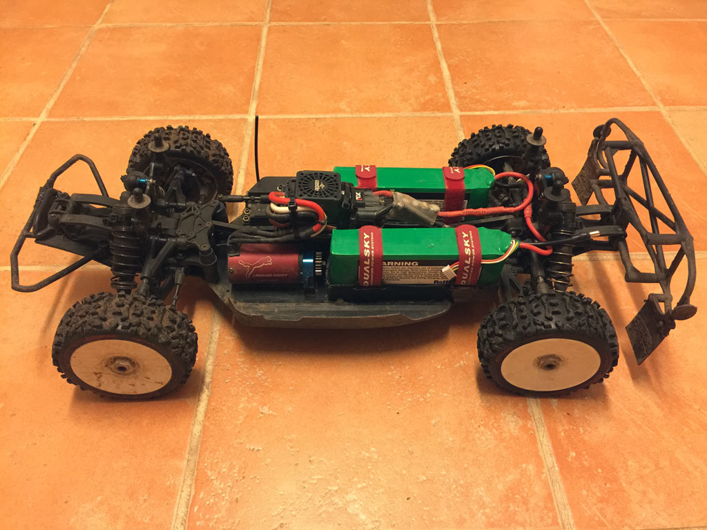

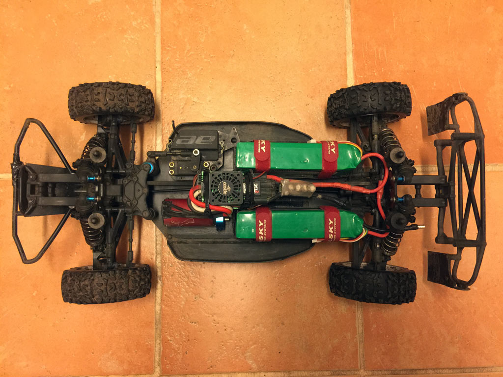

    - 3957gr wiegt das Chassis fahrbereit
    - Verbaut ist der Leo 4074 Motor mit 1050kv
    - Castle XL2 als Regler ... Reichen würde ein leichter Jazz 55-10-32
    - 2x 4s Hyperion 2500 in Serie = 8S
    - Die Originalräder habe ich gleich runter genommen ... Der Vorbesitzer hat diese wohl fleissig im Nassen eingesetzt. Draufdrücken, und es ronn oranges Wasser raus. Liefen komplett unrund und blähten sich irre auf.

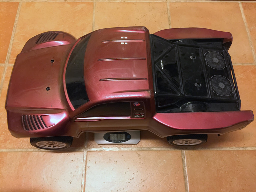

    Der Vorbesitzer hatte eine nette Idee und den Käfig "beplankt"
    - Ca 450gr wiegt der Schutz
    - Sollte das Chassis grob vor Dreck schützen
    - Aufgrund der Sticker wohl auch eher mit der einfachen "Mütze" gefahren
    Der Vorbesitzer hat sich für Rot entschieden
    - nochmal 414gr dazu ... 4,8Kg komplett fahrfertig
    - Würde definitiv ein paar Sticker vertragen
    - Karo ist noch in einem guten Zustand
    Erster Eindruck nach ein paar mal auf und ab in der Wohnung:
    - Optisch gefällig
    - Dämpfung/Federung wirkt sehr gut
    - Das Chassis macht insgesamt einen sehr wertigen Eindruck ... sollte was einstecken können
    - Sehr guter Wendekreis/Reifeneinschlag ... habe das original Losi Servo vom 10T verbaut ... scheint keine Mühe zu haben die Reifen am Stand zu drehen.
    Ich bin neugierig auf die erste Fahrt. Hat schon sehr bissig gewirkt.
    Interessanterweise könnte ich sogar die großen Multistar 4s 10000 hinten im Chassis unterbringen (1,8Kg). Das war auch der Grund warum ich mich entschieden habe das Mitteldiff umzudrehen um den Motor nach vorne zu platzieren. Ich probiere es zunächst mal mit den kleinen leichten Akkus. Fahrzeit schätze ich mit 8s 2000mAh (nutzbar) im 7-10 Minuten Bereich ein.

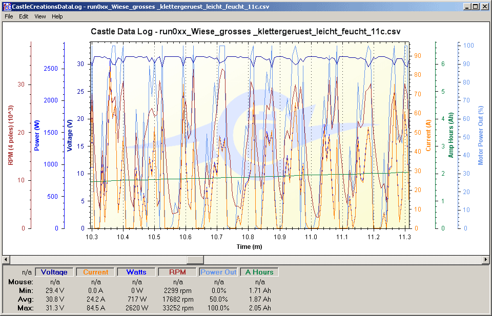

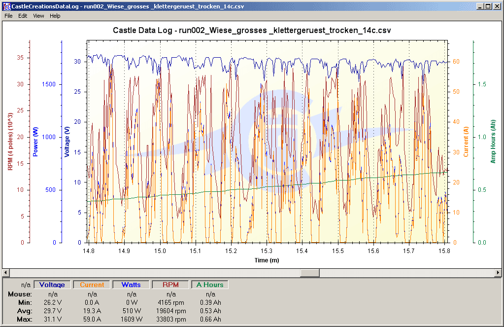

    Hier eine Minute aus Sicht des XL2 Regler
    - 500W (bzw knapp 20A) im Schnitt
    - 1,6kW (bzw 59A) Peak

    Noch kurz bevor ich mich für die Motorposition vorne entschieden habe, habe ich gecheckt ob die 4s Multistar 10000 Akkus reinpassen würden. Nachdem ich nix zwischen 2500 und 10000mAh hatte, fanden nun die fetten "1:5er" Akkus Platz im Chassis.
    Fehlt eigentlich nur mehr der Castle 2028, oder? Ok, der passt nicht mehr rein Wink So schnell kann ein Chassis 1,1Kg zulegen ... statt 560gr sind es nun 1,6Kg Akkus. Federvorspannung wurde entsprechend angepasst. Fahrverfertig müsste der Truck nun bei satten 5,9Kg liegen.

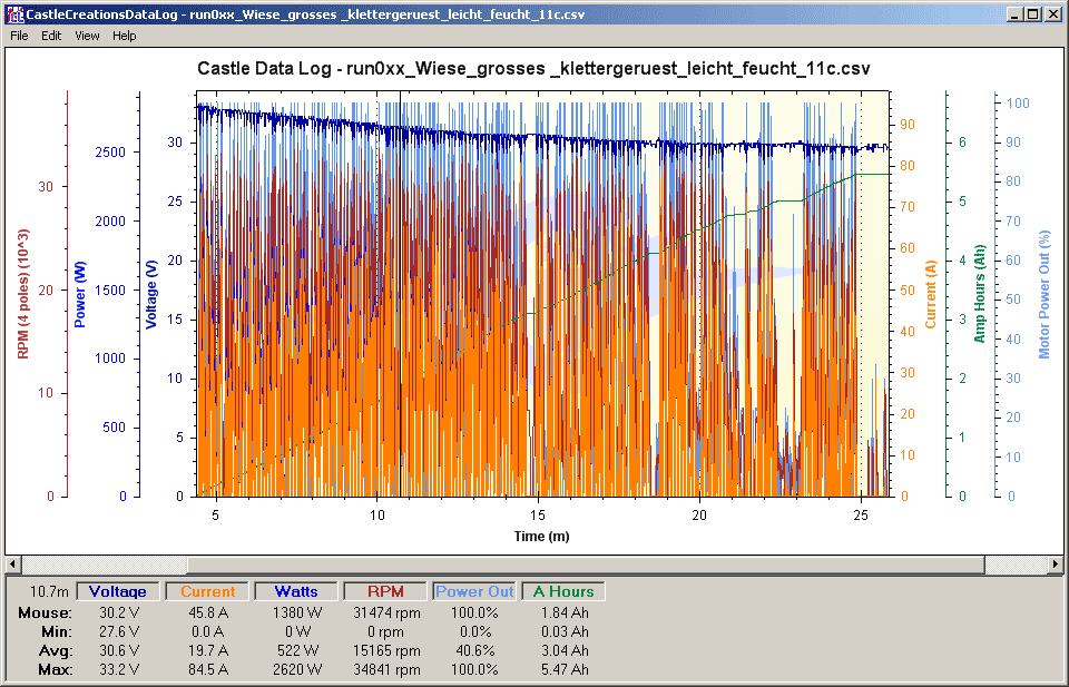

    Hier die gesamte Fahrzeit
    Akkus waren am Lader bei 3,81v pro Zelle. Sprich da war noch was drinnen. Der 16-17Kg Losi 5ive-T hätte bei dem Fahrstil die Akkus in ca 6m geleert.
    Kehrseite der Medaille: Der Motor hatte (erwartungsgemäss) zu kämpfen. War nach Ende der Fahrt bei 80°C. Chassis hatte im Zuge der Fahrt mit Wiese und Erde auch ordentlich an Gewicht zugelegt. Sprich da sollte man schon aktiv lüften. Runterritzeln werde ich wohl sicherheitshalber auch etwas. Ist von der Performance schon etwas über drüber.

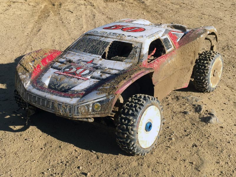

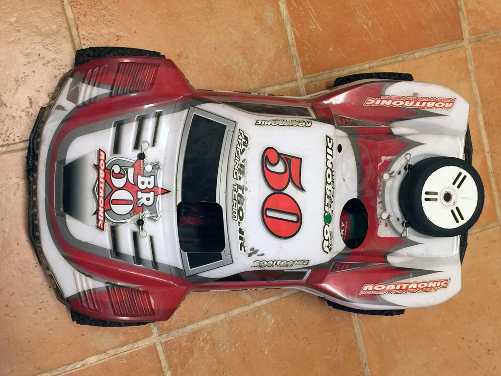

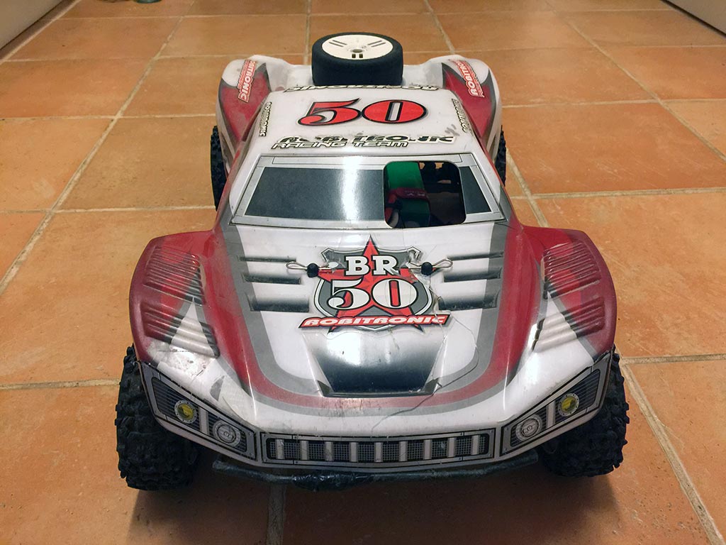

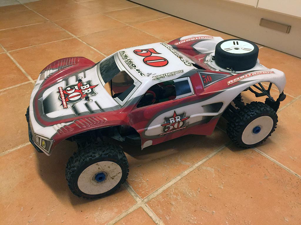

    Fahren war mir in letzter Zeit dann doch zu "feucht", daher habe ich mal die "alte" beschnittene Robitronic BR50 Karo hervorgekramt und diese für den Asso passend gemacht = nur neue Karolöcher gebohrt.
    Passt gut ... nur die "schmale" Spur vom asso hat mich etwas gestört (Am BR50 sind auch vo/hi Spurverbreiterungen montiert ... 5 und 10mm wenn ich mich recht entsinne). Habe da noch "brutalere" Verbreiterungen gefunden und mal testweise probiert ... der Truck braucht etwas mehr Breite um die Kipptendenz aufgrund des höheren Schwerpunkts zu kompensieren.
    Sieht nun so aus
    Karo noch beschnitten von den einstigen Einsätzen am Truggy mit Truggy Reifen
    Passt fast wie angegossen Wink Wohl auch eine der einzigen Offroad Karos, die auf den sc8e abgesehen von der originalen passen. Der Rollcage ist drunter nicht montiert.
    Nur die Radmitnehmr-Stifte der original Mitnehmer sind vom Durchmesser etwas größer und daher "noch" nicht passend für die neuen Mitnehmer. Sprich entweder aufbohren oder etwas schmälere Stifte verwenden.
    Das werde ich mir dann nach dem Urlaub ansehen. In ca 3 Wo geht es hier weiter. Hätte nichts gg eine Schneefahrt.

    Spurverbreiterungen sind schon länger verbaut. Im Moment fahre ich nur mit der BR50 Karo, die ich mittlerweile mittels Shoe Goo und Gewebematten verstärkt habe. Habe den SC8 nun ein paar mal über meine klasischen Plätze gescheucht. Letztens auch bei feuchter wiese und das ohne Maßnahmen um das Chassis davor zu schützen. Die Karo war schön mit Sand paniert und das Chassis ebenso.
