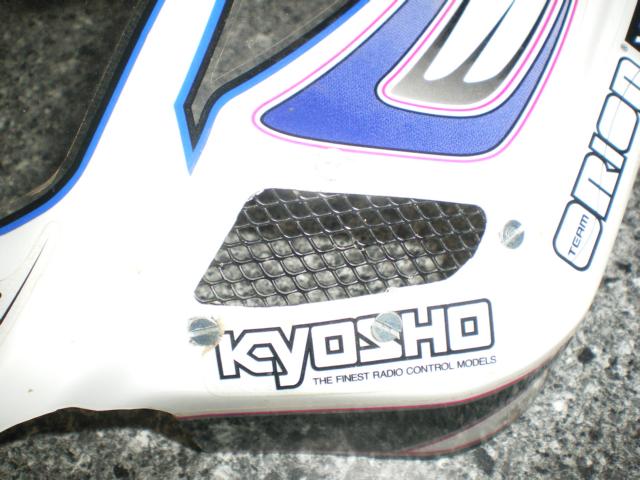

Alle Öffnungen der Karosse mit schwarzem Fliegengitter versehen. Einfach die Klettstreifen zuschneiden und um die Öffnungen kleben, Gitterstücke ausschneiden, andrücken, fertig.

Fliegengitter gegen Schmutz:
Karo von Innen (siehe Reibung in den Kanten):

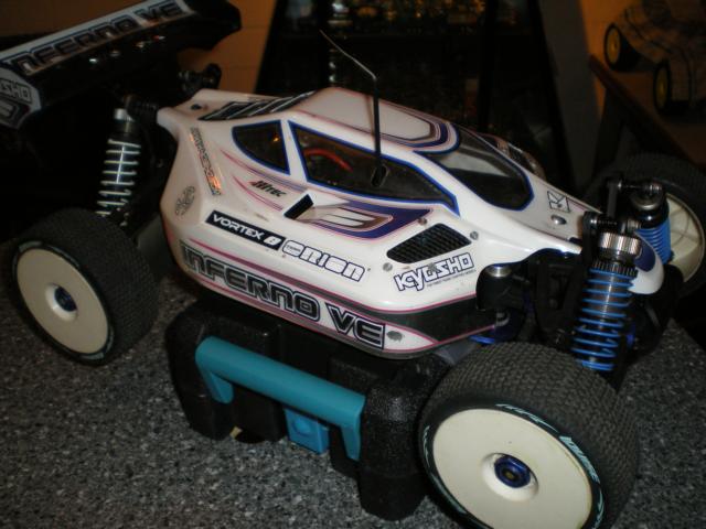

sehr schöner Tagebuch Bericht Deines Inferno VE. Auch ich bin neben meinem Losi 8ight-T Brushless Umbau ein großer Fan dieses Modells. Ich fahre den Inferno VE seit ca. 1 Saison mit absoluter Leidenschaft. Du hast bis auf wenige Ausnahmen alle relevanten Verbesserungen (Tuningmassnahmen) durchgeführt. Ein paar wenige Dinge solltest Du auf jeden Fall noch verbessern:

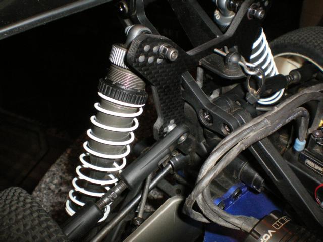

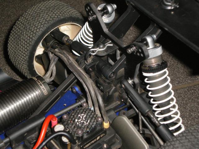

a) Gitterabdeckung für den Regler (Schmutz oder kleine Steine können den Lüfter blockieren u. damit den Regler überhitzen)
b) Verwende nach dem Deine Originalräder abgefahren sind auf jeden Fall andere Kompletträder ( Originalfelgen können ziemlich schnell brechen, der verwendete Kunststoff ist ziemlich anfällig, die Reifen fahren sich schnell runter.)

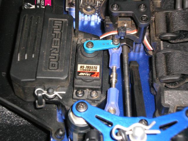

c) Verwendung eines guten Servos ( z.B. Hitec, Orion etc ) auf jeden Fall mit hoher Stellkraft und Metall- oder Titangetriebe.

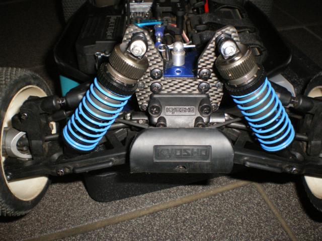

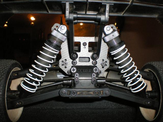

d) Austausch der Seriendämpfer in BigBore ( beim den Originaldämpfern verbiegt sich relativ schnell die Kolbenstange nach einer nicht planmäßigem Landung eines Sprungs.)
e) Optional: Verwendung von Dämpferbrücken aus Carbon, auch hier verbiegt sich so schnell nichts bei harten Landungen.

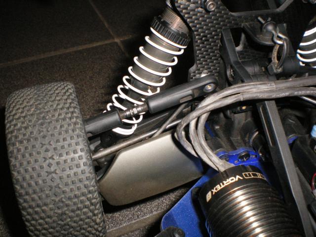

f) Optional: Verwendung von Mudguards (Schmutzfängern für die Hinterachse), halten den Dreck ein wenig ab, auch von den Dämpfern.
g) 2,4 Ghz-Funke
Fazit: Ansonsten hast Du alles relevante erledigt und kannst beruhigt mit diesem Modell qualitativ mit anderen mithalten.

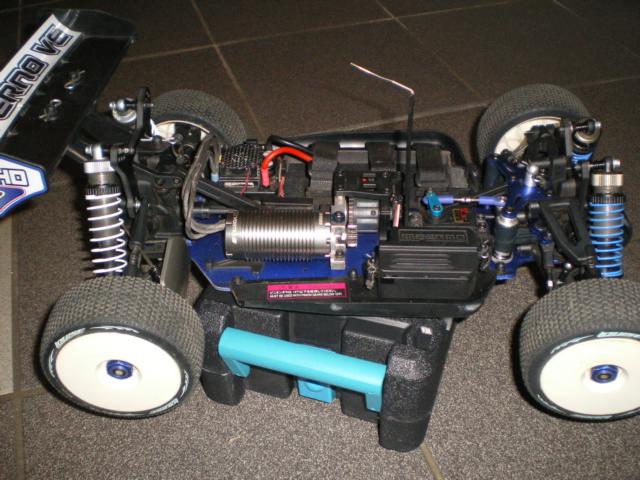

Hier noch ein paar Bilder von meinem Inferno VE nach Umbau aller meiner Meinung nach wichtigen Tuningmassnahmen.

Die Mudguards finde ich richtig gut. Wo gibts die denn?
Hast du da ne Seriennummer?
Isses Kyosho Zubehör?
2.4GHZ is ja inna M11 dann.
Grüße
Justus _________________ Nix ist wie es scheint. |
bigdon67 Baukastenschrauber
Anmeldedatum: 19.01.2011 Beiträge: 21 Wohnort: Bad Oeynhausen
Verfasst am: 19.03.2011, 11:08 • Titel: |
Die Mudguards sind ein Original Teil vom Kyosho MP9e.
Best.-Nr. IF-452. Hatte vorher bei DERacing nachgesehen, die bieten aber keine Mudguards für den VE an.
Gruß Don |
