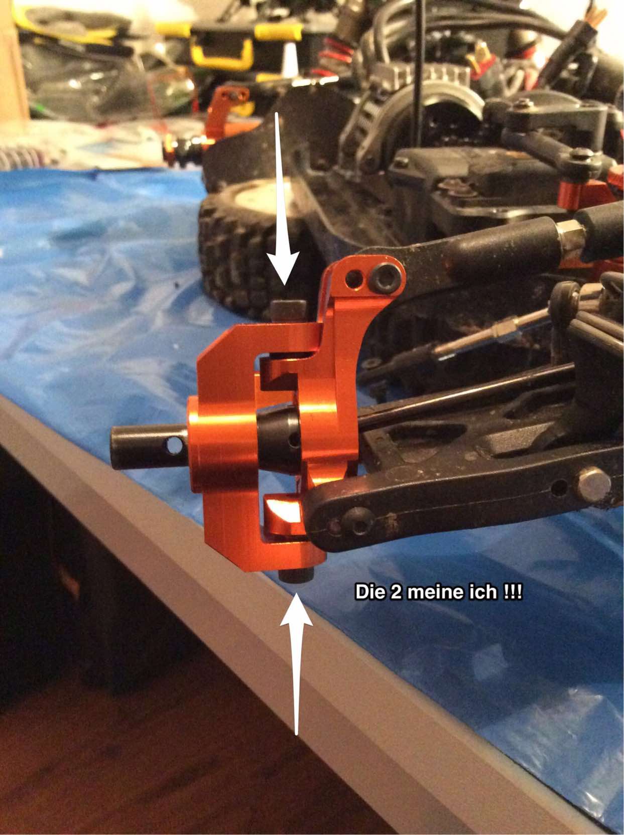

    Ich bin gerade dabei meinen Vorza en bisschen zu verschönern.
    Leider bin ich jetzt auf ein Problem gestoßen - und hoffe das mir hier irgendwer weiterhelfen kann ?!?!?
    Ich habe an der Vorderachse Lenkhebel und Lenkhebelträger, aus Alu verbaut!
    Im Original gingen die zwei Schrauben in ein sehr enges kunststoffgewinde.
    Weshalb die Schrauben schon ab etwa der Hälfte schwer gingen, und zum Schluss satt und fest im Gewinde saßen !!!
    In den Aluteilen ist ein richtiges Gewinde reingeschnitten, was dazu führt, das die Schrauben so gut wie keinen Wiederstand haben.
    Wenn ich die Schrauben jetzt nur handfest anziehe, sitzt mein lenkhebel fest - ziemlich unvorteilhaft - beim lenken 😫😫😫
    Ach so - die Hülsen sind richtig rum drinn - hab die rechte Seite noch im Originalzustand - zum Vergleich !!!
    Würde mich über Tipp's freuen !!!
    Ein verzweifelter Raffa
    Wer nix schrottet - fährt net richtig !!!

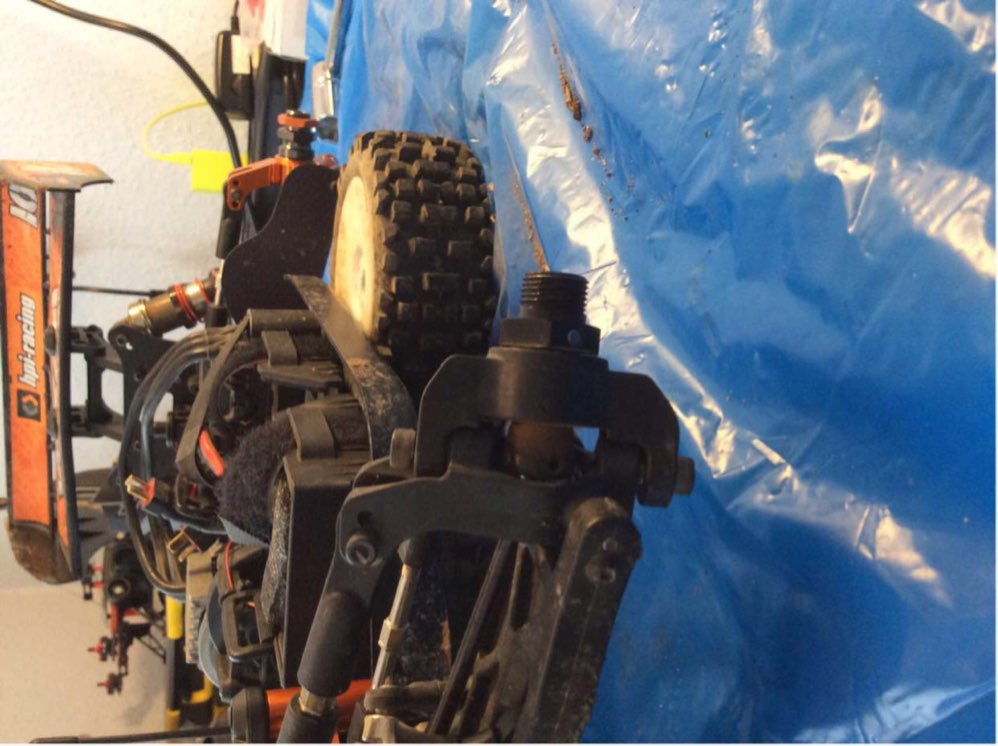

    So sieht das Original aus :
    Und sorry für das erste, zu große Foto ...

    BeitragVerfasst am: 27.04.2016, 18:06 •   Titel:
    Event. mit Loctite versuchen (blau) ?
    Rauf auf die Schraube, handfest anziehen und dann ne 1/4 bzw 1/8 umdrehung zurück (siehste eh damit die Lenkung leichtgängig ist aber nicht zuviel Spiel)

    BeitragVerfasst am: 27.04.2016, 18:28 •   Titel:
    Also an sochen Stellen muss man Loctite verwenden. Das ist normal.
    Das die Schraube jetzt so extrem locker sitzt sollte aber trotzdem nicht sein.
    Gib ein bischen loctite blau auf das Gewinde und lass es erst mal trocknen. Dadurch sollte sie erstmal etwas schwergängiger reinzudrehen sein.
    Dann nochmals loctite aufs gewinde und rein damit. Und aufpassen das kein Loctite zwischen die Beweglichen Teile reinkommt.

    BeitragVerfasst am: 27.04.2016, 18:40 •   Titel:
    Kannst auch bischen Loctite in die Bohrung rein und da auch antrocknen lassen.
