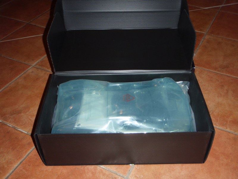

    ein schwarzer edler pappkarton, leider etwas klein. anscheinend ein echter 1:10er.
    was is wohl drin in der schachtel Question

    BeitragVerfasst am: 14.07.2011, 21:17 •   Titel:
    ich tippe auf ansmann x4 sc team?

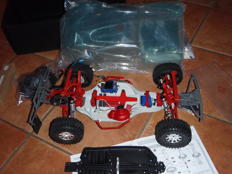

    sooo hab mal ein den karton ausgekippt und paar tütchen aufgeschnitten damit ich im urlaub nich böse überrascht werde.
    das war auch gut so.
    erste erkenntnisse.

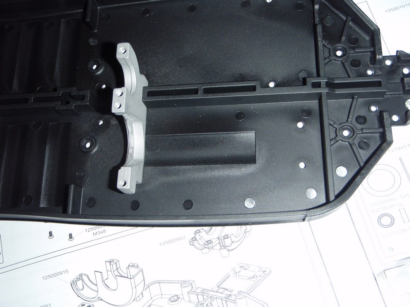

    - ich brauch n saddle lipo Shocked das hab ich nich gesehn. beim buggy steht es bei, naja.
    - der traxxas velineon passt auch nich. kleines brushless set muss morgen noch schnell her. is zwar eine mulde im chassis, aber nich tief und lang genug für diesen schwarzen kunststoff aufsatz am traxxas motor. das ding wird teuer als geplant hehe
    -motorhalter ist zwar aus metall aber leider nur einfacher alu guss.
    - es is kein werkzeug bei. nich schlimm taugt e meist nix. laut anleitung brauche ich nur einen kreuzschraubendreher, habe aber bis jetzt nur "geschwärzte" inbusschrauben gefunden. gut so.
    - 1 fläschen 200 oil, ein kleines töpchen fett. ende. wofür oder was genau steht nich drauf und auch nich in der anleitung. also black grease, kugeldiffschmiere, green slime, loctite und evtl dickeres öl einpacken? sind hier ein paar 1:10 buggy fahrer? was empfiehlt sich für die dämpfer?
    das auto
    -es wird wohl mehr ein aufbaubericht x4 buggy, denn der ist es. ich finde ausser reifen, karo und den zusätzlichen stossfängern kaum unterschiede.
    grössenunterschied blitz.
    -leider auch kein decal bogen, nur fenster masken.
    -der kunststoff ist faserverstärkt, ansmann sagt abs. das schonmal was feines. es sind 4 grosse tütchen, scheinen aber nich wirklich nach bauabschnitten sortiert. alle teile dich ich jetzt in der hand hatte sind bereits sauber vom spritzguss entfernt. das erfreut könnte aber später lustiges suchen werden, weil zwar nummern in der anleitung stehn, aber nicht mehr auf den teilen. auch nich wirklich schlimm. was ich bislang gesehn hab, is besser als alles von ansmann was ich kenne. ich freu mich drauf, auch wenn das kerlchen ein wenig klein ausfällt.
