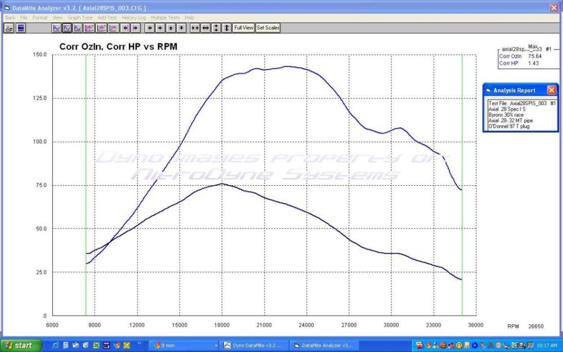

    Hier der Test vom Axial:
    Und die Daten eines anderen Tests:
    Axial Racing .28 Spec I S:
    1.43PS @ 22,800 rpm
    75.61 oz-in @ 18,000 rpm
    Max. 35,000 rpm
    AX001 $160 [/img]
